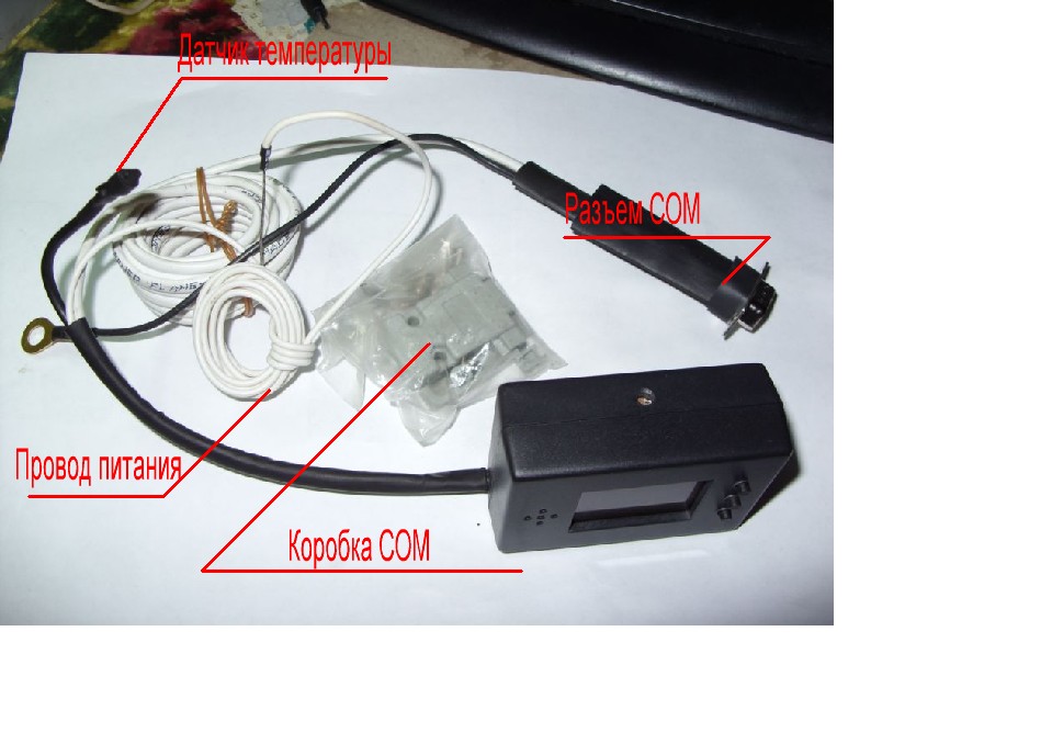

На данный момент БК 2.1SM выглядит вот так( переключатель заменили зумером):
Переключение кривых организованно программно.

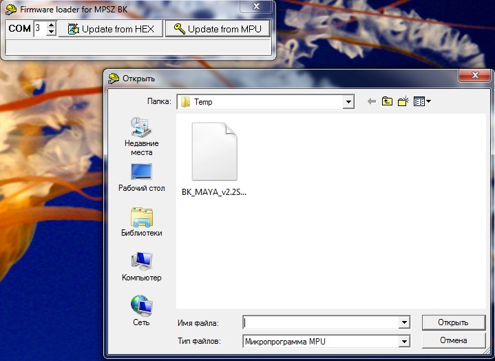

Ниже прикреплены программа обновления и актуальная на данный момент прошивка.
Прошивка осуществляется при помощи ПК и кабеля СОМ( с контактами 2-3,3-2, 5-5).
Процесс обновления довольно прост:
1)Подключаем БК к ПК либо Ноутбуку к аппаратному COM порту либо через переходник USB-COM.
2)Жмем две кнопки (верхнюю- "+" и нижнюю "-") одновременно (как для входа в инженерное меню). И подаем питание на БК
3)БК истошно пискнет в течении 1 сек, что означает готовность к обновлению. Кнопки можно отпустить.
4)Запустить на ПК(ноутбуке) прошивальщик и ввести номер порта COM, к которому подключен БК.

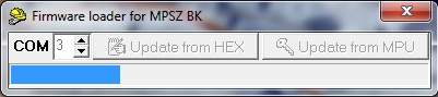

5)Нажать кнопку "Update from MPU", выбрать файл обновления и дождаться завершения процедуры.

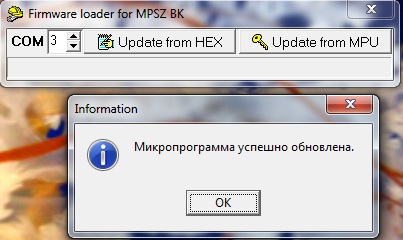

Все БК сам перезапускается и светит экран приветствия. Можно снимать питание с БК и подключать к Майа.
