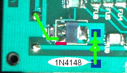

Актуально. Не во всех Rev3 есть защитный диод, посему считаю это критичиской ошибкой, о которой нужно написать на главной странице, указав пути ее исправления. Если у кого еще работает такая плата, то это лишь дело времени. Вероятность выхода из строя высока.

Сообщение glin » 24 апр 2011, 08:37
И всё таки с установкой диода не всё так однозначно.
На форуме имеется два варианта его установки:
1 вариант. на минус
кстати сделал у себя по этому варианту, но при настройке системы, в режиме ЭПХ но при подключеном вместо него светодиоде, выгорел защитный диод и полевик :du_ma_et:
с чего бы это ? Сейчас переделал диод под второй вариант.

Сообщение mitrix » 24 апр 2011, 09:04
Второй вариант неправильный. А первый выгорел ротому что ты диод 4148.

Сообщение MuKeXa » 24 апр 2011, 10:51
Два блока(те что я чинил) катается на 4148 и ничего еще не выгорело. Так что не стоит винить именно его. Хотя может и слаб, тогда - буду за компом исправлю рисунок.

Сообщение mitrix » 24 апр 2011, 17:09
По первой схеме?
Re: Обсуждение схемы (rev.3)
Сообщение MuKeXa » 24 апр 2011, 18:59
Да. Но с некоторыми 'личными' доработками. Об этом писал в первых сообщениях темы.

MuKeXa писал(а):Два блока(те что я чинил) катается на 4148 и ничего еще не выгорело. Так что не стоит винить именно его. Хотя может и слаб, тогда - буду за компом исправлю рисунок.
+1. По даташиту диод держит в импульсе 1А до 1 секунды, или 4А 1 мкс, клапан, к примеру, 2108 потребляет 0,5А, срабатывает он не часто(если, конечно, ШИМить его в будущем не собираемся :-): ). Так что все нормально.
