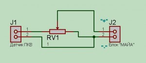

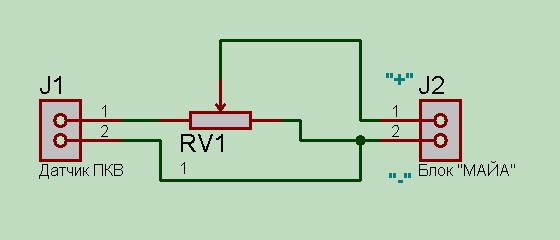

По схеме на LM-ке и так есть делитель, на отрицательном входе. С ним играться(подбирать) или вешать свой, непосредственно на датчик?
Re: ДНО-ДИУ+MPX4250AP
Сообщение barabashka_yury » 29 мар 2011, 15:33
для начала можно просто собрать "регулятор громкости" между датчиком и блоком, тоесть берем переменник на 1-2 кОм и включаем в схему, нижний вывод на точку соединения датчика и блока, движок на блок, верхний на датчик. Короче классический регулятор громкости. И крутить его. если сильно за***шся - тогда купить 8025 и попробовать на ней сделать, там тоже есть с чем поиграться, но вещь на мой взгляд вполне приличная.

Сообщение MuKeXa » 29 мар 2011, 18:03
По типу такой схемки?(вложение) )))

да, по типу именно такой :)
