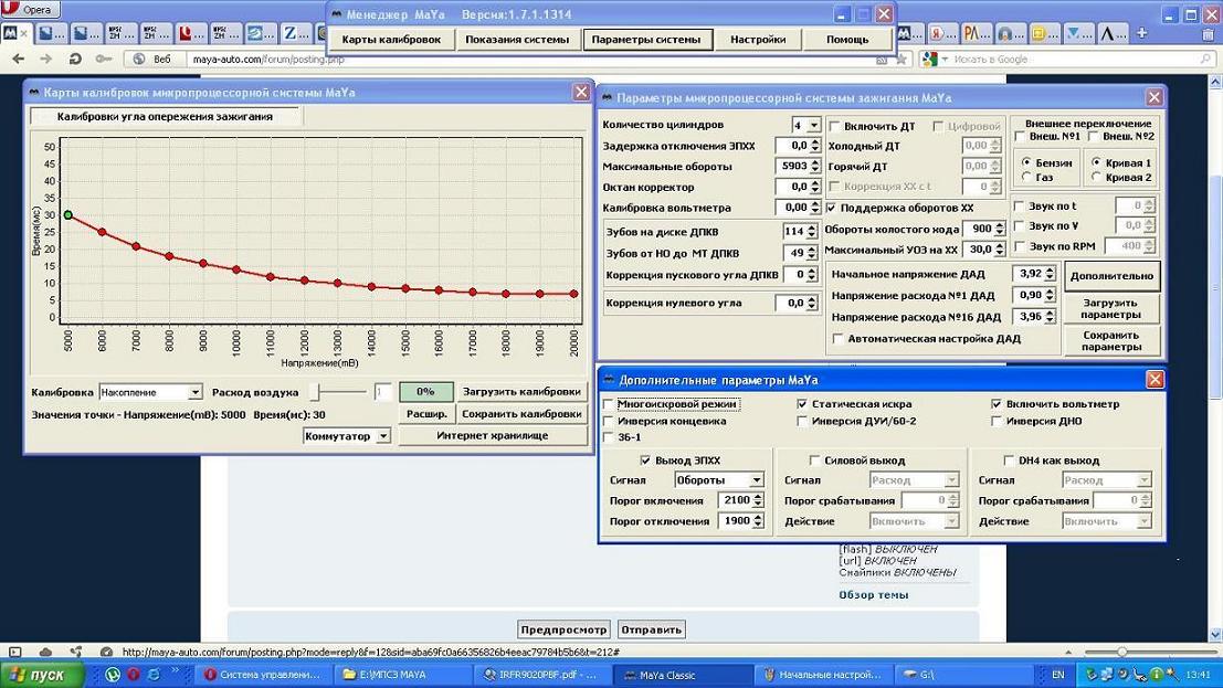

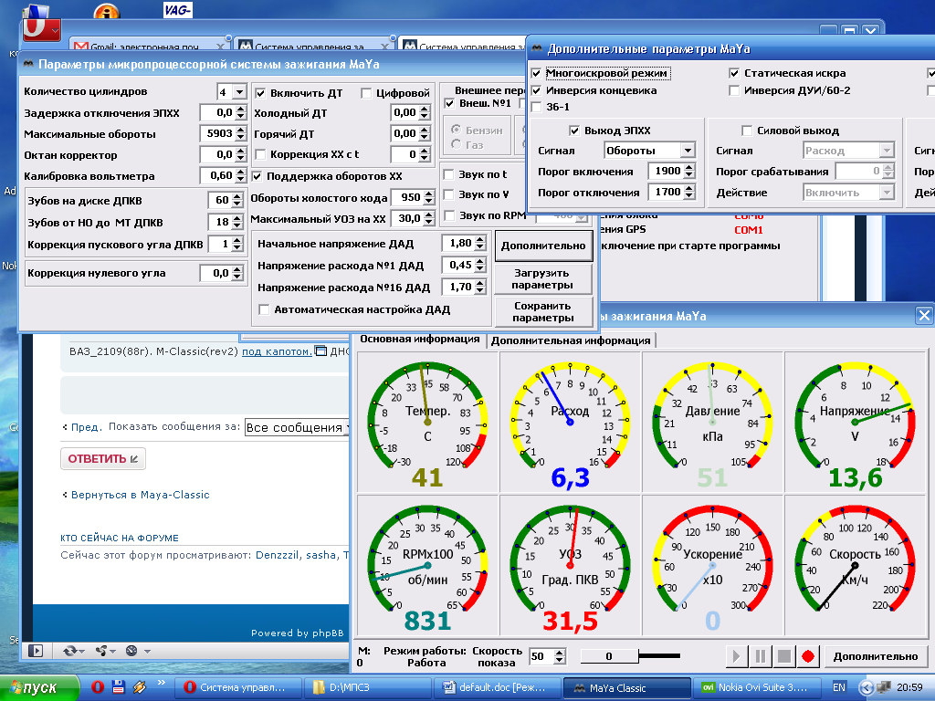

Катал сегодня новую прошивку-отлично.
Но парочка вопросов есть;
1 - В менеджере на шкале температуры при выключеном зажигании стрелка должна стоять на нуле или внизу шкалы где -30?
1 - Опять же в менеджере на графике холостого хода стоит 10 градусов а прибор уоз показывает 11.Кто врет на один градус?

Скрин приложите с разными УОЗ.

Из скрина ничего криминального не видно.
1. Выберите прибор обороты
2. Включите онлайн уоз
и только потом смотрите за тем правильно ли точка и прибор показывают данные. То что на вашем снимке, ни о чем не говорит видно что угол =11 но на каких оборотах не видно и не видно точки на графике показывающей уоз, поэтому мне непонятно с чего вы взяли что на графике и на приборе разные значения

Скрин на ХХ обороты 850.По графику стоит 10 градусов ,а на приборе 11.Разве должно так быть?
Завтра посмотрю онлайн уоз и сравню

Если у вас включена поддержка ХХ то -да.
