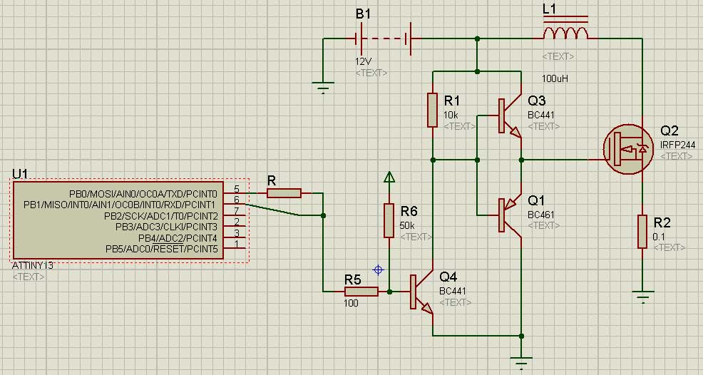

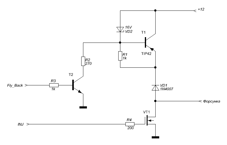

Сообщение Valentin44 » 17 май 2011, 21:39
Вариант с ШИМом пробовал. В первую Очередь. Отказался от него. Причины уже где-то писал, но повторюсь. При ШИМе, измерить ток очень сложно! И сглаживание делал, и т.д. Но все равно, ток так и остался неизвестен, то ли он 1А, то ли 1,2А... или 0,8А... :( И при при регулировании тока, получаем плавающий ток,.. Что-то похожее на синусоиду промодулированную ШИМом :)
И когда я увидел на осциллографе ИДЕЛЬНЫЙЙ Пик&Холд на этой схеме, стало ясно что это то что надо..
Гасить ток просто. .... :)

Сообщение Valentin44 » 18 май 2011, 07:38
Voytik писал(а):форсунка управляется ШИМом. в инете есть осцилофограмы.
А кто создает ШИМ? Специальный дравйвер, который просто так в Украине не купить. Эта версия впрыска создается из доступных деталей.
На идеальную схему не претендую, но это простота и легкость в повторении.
Осциллограф есть далеко не у каждого, и как тогда ШИМ настраивать? Как ток контролировать?

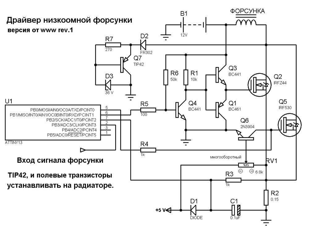

Сообщение Valentin44 » 18 май 2011, 11:11
1. Что-то я тут ШИМа не вижу... если есть ШИМ, зачем баластник?
2. Можно ток и не котролировать, только при пуске, напряжение просаживается, и упадет ток удержания. Наступал на эти грабли, никак не мог понять почему оно оказывалось ехать :) А оно фосрунка закрывалась в произвольный момент, и все... Со стабилизатором тока удержания этого нет.
3. Производительности форсунки я не знаю. Да же примерно. И какая мне надо, и какая есть. Ни то, ни другое не известно.
4.
тут нет смысла усугублять схему сложными режимами pick&hold. форсунка низкоомная, охлаждается топливом, работает всегда в тупом дискретном режиме открыто-закрыто на частоте двигателя, ток срезается баластником.
Как это не надо Пик анд холд? Я тебе могу прислать форсунку, которая расплавилась, когда управлять ею пробовал без пик анд холд. Так же назваать цену на новую форсу. И купить ее удалось аж в Киеве. И после этого я очень долго и акуратно отстраивал драйвер. Без ПикандХолд работают высокоомные форсы.
Резистор гасящий я не ставил потому как у меня такого не было. Нужной мощности и номинала. Проще греть полевик, и стабильный ток иметь.
При желании упростить схему, можно отказать от трех резисторов упраления первым полевиком (который до 4А работает). Или вообще их исключить, или поставить Полевик с логическим управлением. Но плату я уже сделал под них, и оно нормально работает.
Далее, нагруать управлением форсункой основной процессор нет смысла. Это ему надо знать какая форса, низкоомная или высокоомная. А у него делов своих хватает.
Вообще я не вижу смысла в этом споре. Есть разные варианты управления форсункой, и кажый выбирает что он хочет. Вот Юра прийдет, он ШИМом будет делать... Я так сделал. Кто-то с резистором. Я просто поделился своим вариантом. Ибо когда делал драйвер, тут никто тольком ничего сказать не мог. И только Ярослав где-то нашел схему с которой взяли некоторые моменты. Расзе сложно поставить ПИк (8 ног) на управление форсой?
То же касается и драйвером шагового. Найти в магазине драйвер шагового, оказалось сложно. Купили с Юрой микросхемы,.. а они бракованые :) Оказалось что проще сделать на МК и 4 корпусах с полоевиками. И работает нормально.
Это просто вариант управления, со своими плюсами и минусами.

Сообщение jhm » 18 май 2011, 12:08
Валентин, не кипятись.
Я тоже когда то был таким умным, пока не наступил на пару граблей, и не сгорела твоя форсунка :cry_ing: Вот тогда и начал разбираться и понимать что да почему.
Вот кстати столкнулся с неравномерной смесью на холостых. И одно из подозрений - это из-за того что я не использую драйвер полевика, и скорость открытия гуляет.
Кстати есть ключи со встроенным гашением обратного импульса, и другими полезными фишками: VNP14NV04
И еще мысль - использовать биполярник (дарлингтон) - у него нет большой емкости затвора, сложный драйвер не нужен.

Сообщение Valentin44 » 18 май 2011, 13:57
jhm писал(а):Валентин, не кипятись.
Да я спокоен :) Про дарлингтон, но что бы он нормально открывался от 5 вольт, надо все равно еще добавлять к нему транзистор. А какое время открытия на ХХ ? И сильно гуляет?
Voytik, Вы под ШИМ управление форсункой, понимаете импульсы которые с частотой вращения коленвала (образно). Я же о ШИМе который включался после прихода на форсунку импульса на начало впрыска, после того как достигнется пиковый ток 4А. И послеэтого переход на ШИМ. И эти ШИМом держать 1А до конца импульса впрыска. И так каждый раз когда надо в цилиндр прыскать топливо.
Частота 25 кгц (примерно). В общем, я от ШИМа отказался. А то получается что я его защищаю и продвигаю :)
бастник больше-меньше определённого сопротивления и ритм форсунки просто сбивается. мотор давится. проверено мною личными опытами на заводском моновпрыске.
Т.е. если ток удержания становится меньше какого-то значения - просиходит закрытие форсунки в прозвольном месте? Это явление я наблюдал уже... ТОгда ток на удержании понизился.
