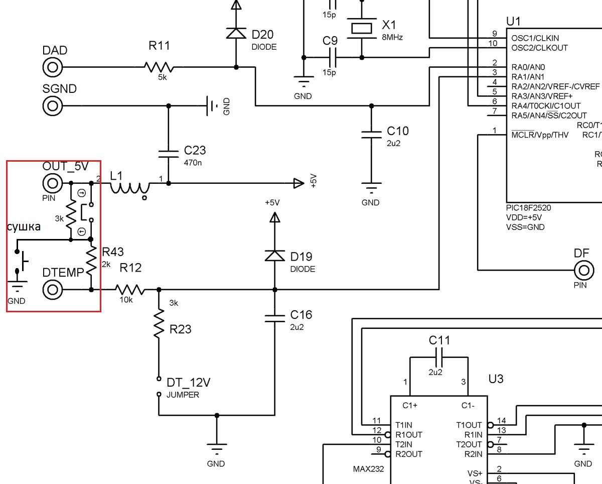

Сообщение jhm » 01 фев 2012, 01:09
Пожалуйста.
Просушка включается, если замкнуть вход ДТ на землю. Попробуйте.
