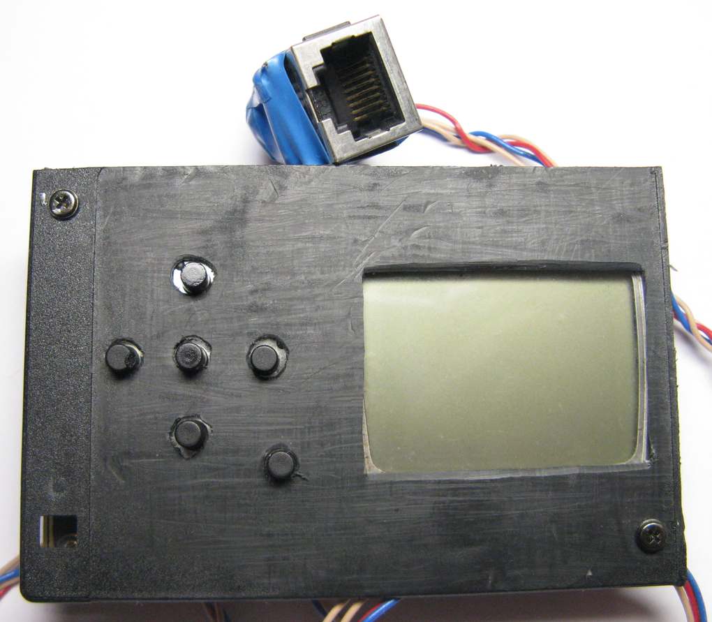

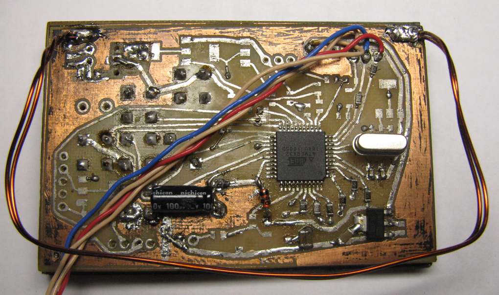

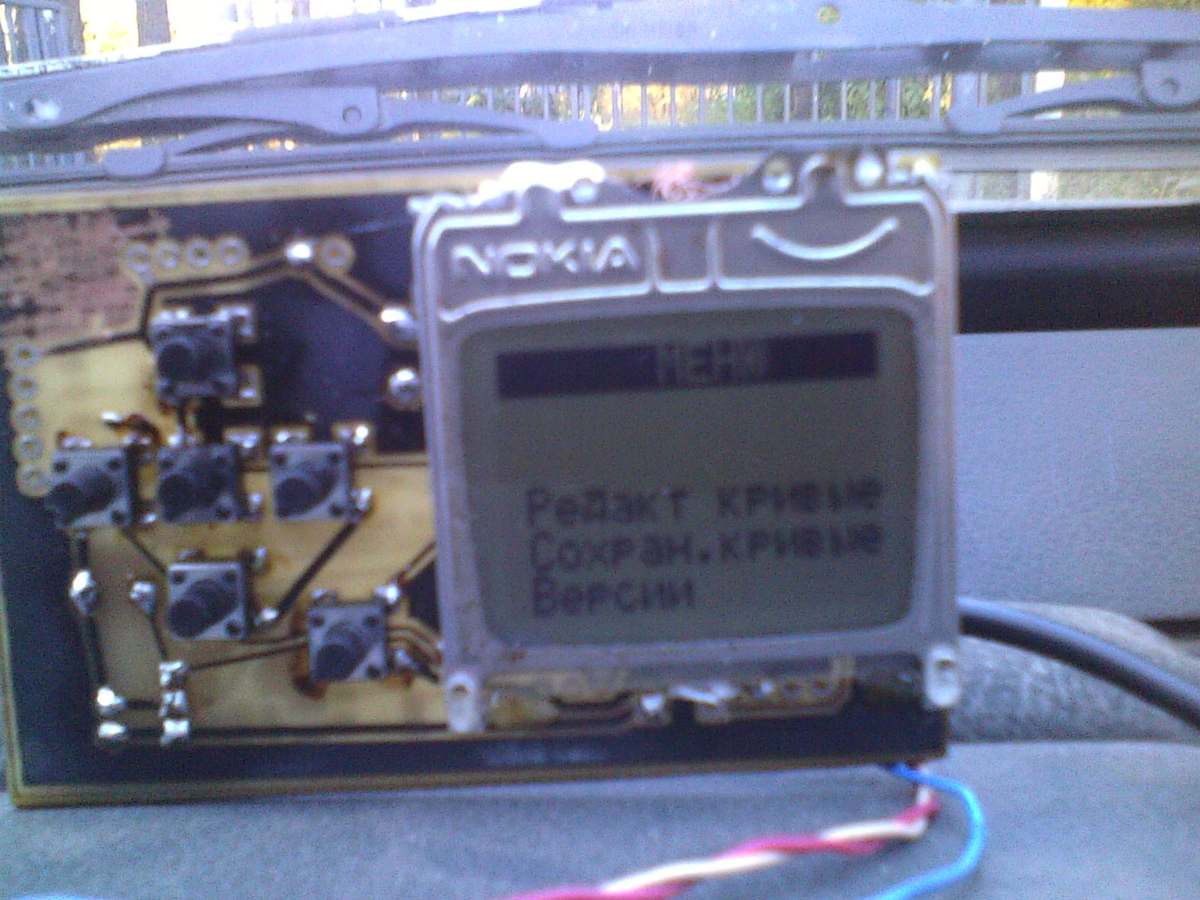

Сообщение Valentin44 » 05 дек 2010, 11:43

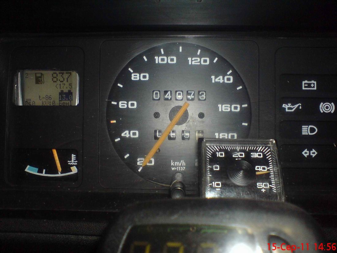

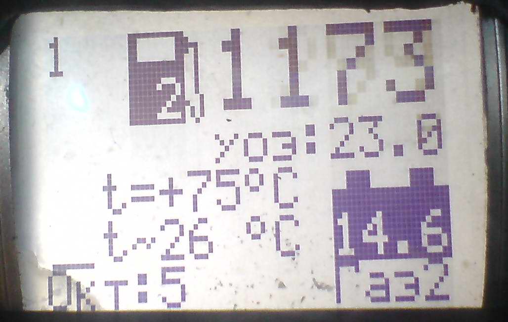

На настоящий момент БК1 позволяет:
- показывает на ИнфоЭкране:
- Обороты;
- Расход воздуха;
- УОЗ;
- Текущее значение октан-корректора. (новое)
- Температуру двигателя;
- Температуру с дополнительного датчика Dallas (в салоне, за бортом или еще где ) (новое)
- Напряжение.
- ошибки ДАД;
- ошибки ДПКВ; (viewtopic.php?f=32&t=186&p=11534#p11534)
- Текущий набор карт УОЗ;
- Уровень топлива в баке.
- позволяет редактировать практически все параметры МПСЗ МаYa.
- позволяет редактировать (с графическим просмотром) рабочие кривые УОЗ, ХХ, Пусковую,
кривую коррекции УОЗ по температуре, кривую Накопления.

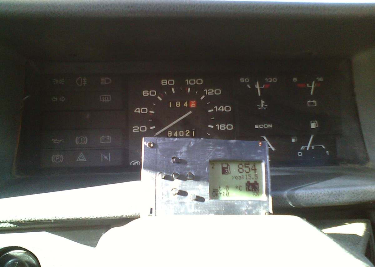

- показывает уровень топлива в баке (поддерживаются баки до 100 литров). Коррекция показометра описана http://maya-auto.com/forum/viewtopic.php?f=32&t=186&p=4398#p4398

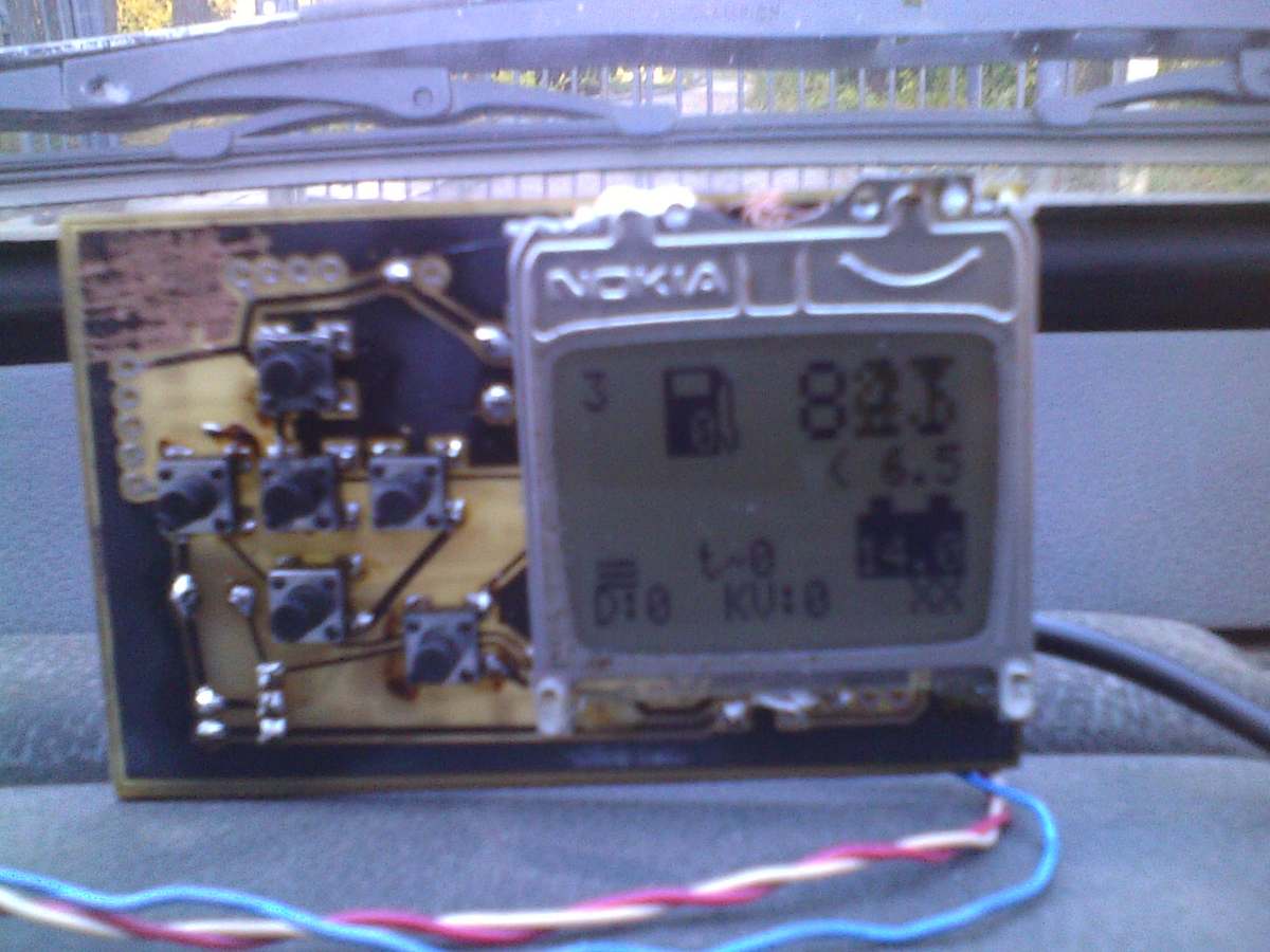

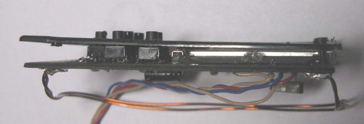

Показометр был собран на микроконтроллере MEGA32 и LCD экране от нокии 3310.
Жаль маленький экран, но у кого валяются БК от фрии версии, может будет полезно.
прошивка 0.9
0.9_bk1_www.rar
- Исправлен октан-корректор. Наконец-то он работает как в плюс, как и в минус. Ура!
- Исправлен расчет контрольных сумм. Если у кого-то не сохраняло кривые или карты УОЗ - проверяйте сейчас.
Оба момента проверил на реальном железе - работает. :)
Изменения от 07.09.11.

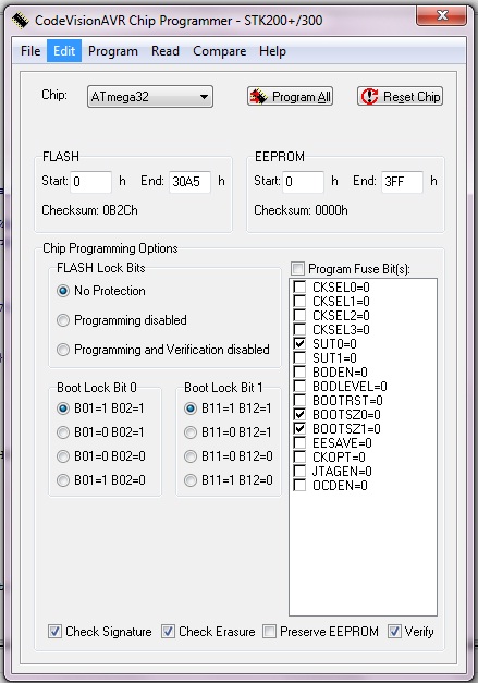

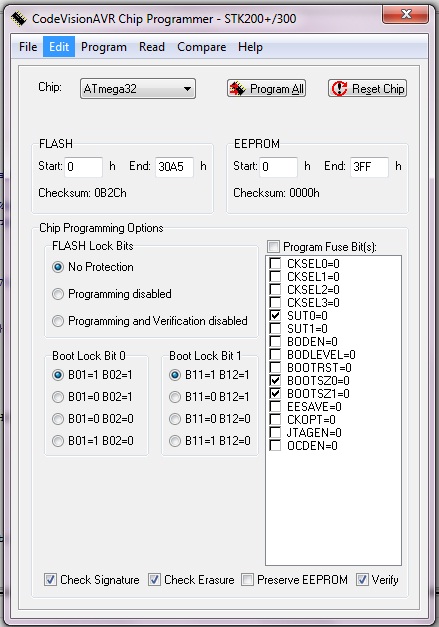

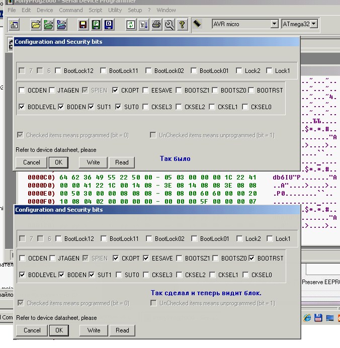

Кварц надо заменить на 8 МГц!!!
fuses bit устанавливать так: (пример для CodeVisionaAVR)

Успехи есть! Уже читаем и пишем параметры :) Часть из них можем редактировать.
Сейчас выложу схему. А вот прошивку выложить могу, но там не все правильно отображается. Пока будете собирать БК - доделывать буду прошивку. За консультацией приходится обращаться к знающим людям (товарищъ Барабашка, и товарищъ Ярослав. Да и к Максу приходилось обращаться).
Вот вопрос в другом, кто работал с дисплеем Нокии.. как делали подсветку? Я передрал подсветку с телефона, но ничего не видно :) 4 светодиода с телефона, ток давал до 20 мА. Видно только в темноте. А вот как оно в телефоне работало не пойму :(
Re: БК "WWW" mega32+LCD nokia3310
Сообщение jhm » 16 дек 2010, 16:39
Подсветка так и работает в телефоне - днем ее не видно :)
Нужно брать побольше сверх-ярких диодов. Ну или оставить как есть - монохромный экран днем видно без подсветки.
Сообщение Igor_slavuta » 16 дек 2010, 18:04
Valentin44 писал(а):А вот как оно в телефоне работало не пойму :(
Там пластиковая защита экрана имеет изогнутую поверхность. В эту поверхность и светят светодиоды. :mi_ga_et:

Сообщение Valentin44 » 17 дек 2010, 10:10
Есть изогнутая пластинка! Я же говорю что с телефона выбрал все! И светят в нее. Попробую поярче светодиоды.
Сообщение Igor_slavuta » 17 дек 2010, 13:41
Там нада в фокус попасть... Я сам стачивал шляпку светодиода и включенным приклеивал его супер клеем по месту. 3-мя светодиодами добился равномерного света. Но приклееть их гемор ещё тот. :du_ma_et:

Сообщение Valentin44 » 21 дек 2010, 14:01
.... а еще научил БК кривые редактировать :)
