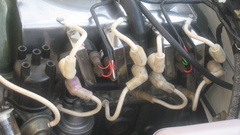

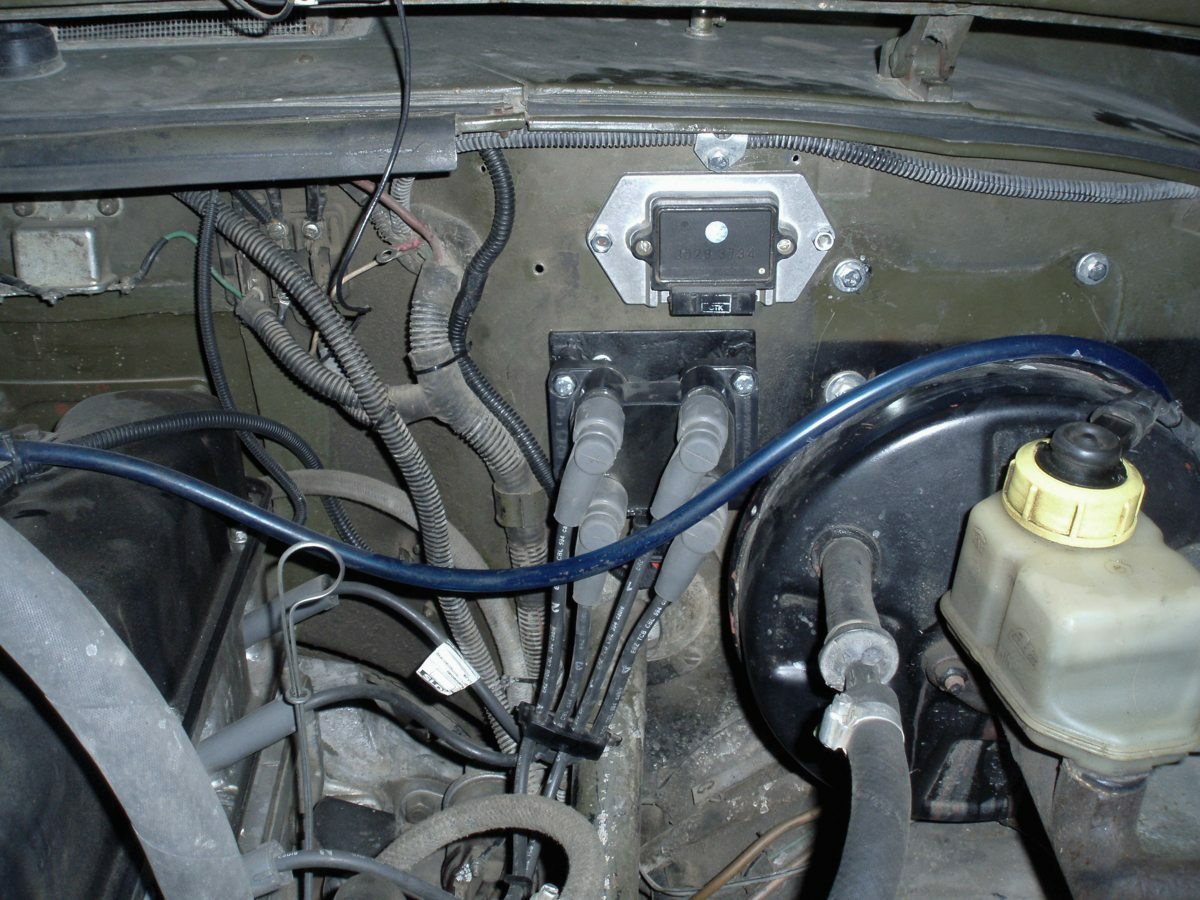

Я лично знаю джентльмена, который нагородил 4 катушки и 4 комутатора. И сам помоему изготовил потроха трамблера. Фотки даже гдето были. Но эт на волге...

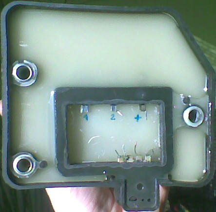

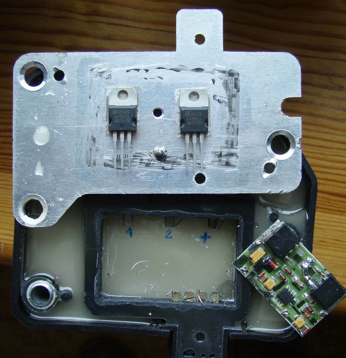

Разобрал вот один из нерабочих модулей. Катушки вроде целые. Сам комутатор собран на lm358. Оказался пробитым управляющий транзистор и половина 358-ой.
Вот я и думаю, чинить то что есть или просто поставить два ключа на транзисторах, а остальное пусть Майя делает?

можно два IGBT транзистора и пусть блок себе разбирается, главное не провтыкать с накоплением, ну и желательно защиту по току. смотри в сторону января, там все довольно просто делается.

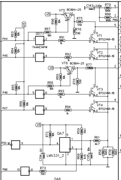

jhm писал(а):Я заказал со штатов буржуйские микрухи-коммутаторы в корпусе транзистора ТО220 - называются Bosch BIP373. Имеют термозащиту и ограничение тока, поэтому их практически невозможно сжечь. Но дорогие зараза - одна штука стоит 8$ плюс доставка со штатов. Зато очень надежные.
Кстати, а вот такие можно установить? Я бы купил у вас парочку :-):

barabashka_yury писал(а):можно два IGBT транзистора и пусть блок себе разбирается, главное не провтыкать с накоплением, ну и желательно защиту по току. смотри в сторону января, там все довольно просто делается.
Согласен. Коммутатор ограничивает ток в катушке, некоторые так же управляют временем накопления. Если просто транзистор то катушка может и, того :sh_ok: при определённых обстоятельствах, особенно если транзистор IGBT
