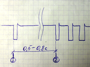

Проблема пуска не ушла :ps_ih: , пока MaYa лежала на столе,проверял работу компараторов.
Было замечено что при подаче непрерывного сигнала синусоидальной формы
(сам датчик расположил на трансформ. бл. пит.)
на компаратор ДНО происходит следующее: комп-р формирует один импульс и замирает ,
а импульсы востанавливаются спустя 0,5 - 1,2 сек,пробовал играться величиной сигнала
и чувствительностью,это может быть причиной плохого запуска.
Вопрос для чего нужен тр-р Q8? Почему не применить компаратор по схеме
как для ДУИ-ведь с ним такого не происходит?
вот рисунок от руки- расстояние точки 1 и2 это время молчания хотя сигнал на вход поступает

Re: Проблема запуска двигателя, сбой синхр. при запуске. ДНО
Сообщение jhm » 30 дек 2010, 22:07
Так задумано. Компаратор ДНО ловит единичный импульс. Транзистор предназначен для получения описанного эффекта. Без него получаем постоянные глюки на разных оборотах.
Сообщение Valentin44 » 30 дек 2010, 22:09
Если включить по схеме ДУИ, то глюков не оберешься. ПОэтому наоборот, от Одинаковых компараторов, перешли на на компаратор ДНО хитрый.
Сообщение katik0505 » 31 дек 2010, 00:59
ОК. понял :-): А чем регулировать постоянную времени?
