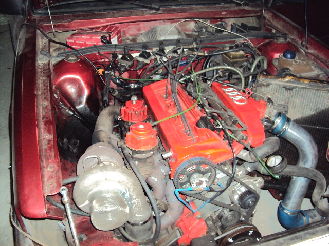

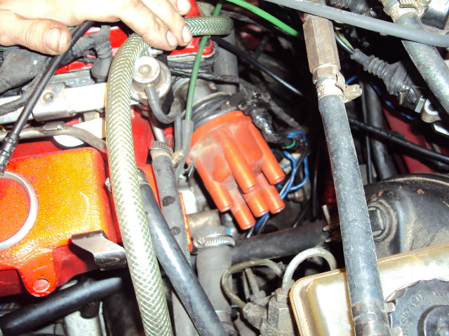

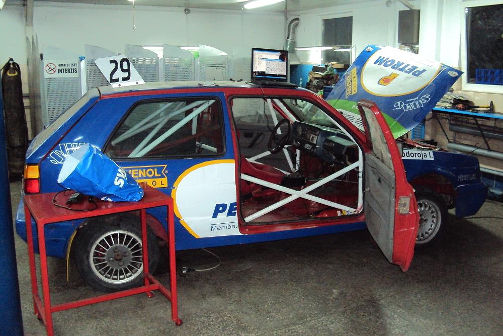

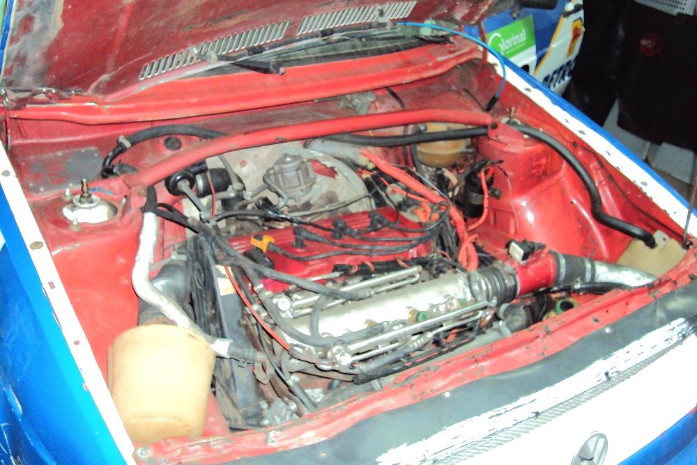

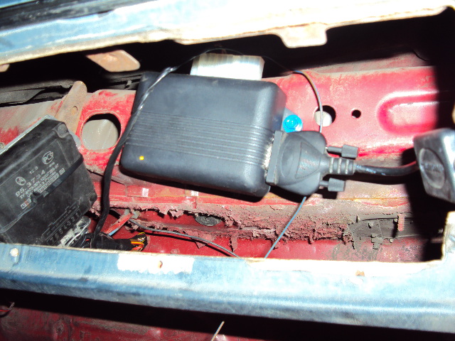

Сообщение ruvili » 20 сен 2010, 23:13
И несколько фоток извените за качество сначала нащелкали потом посмотрели что разришение вга.
Ну будут еше другие

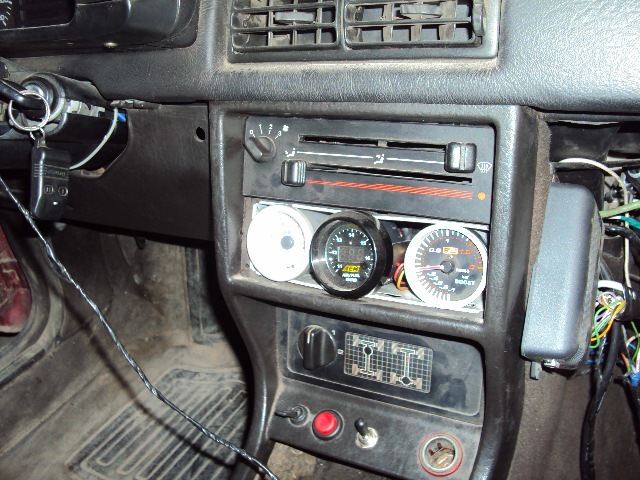

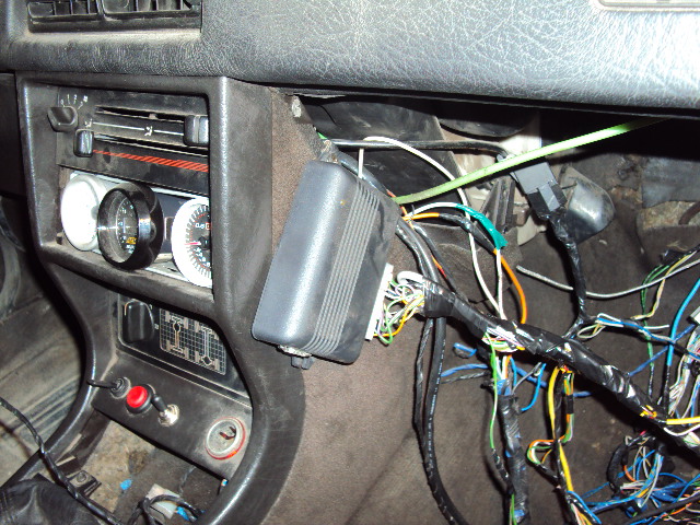

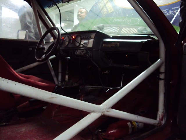

А вот и сам прибор разместился так на панели Нагло на самом видном месте :)
вот наши приборы слева на право датчик темпиратуры вэхлопа. Альфометр . датчик давления

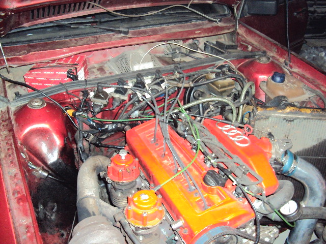

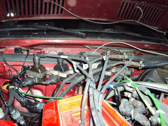

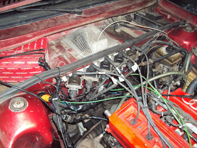

еше катушки
А вот она и шторка идинственая!!!!
еше трамплер но без крышки и без шторок

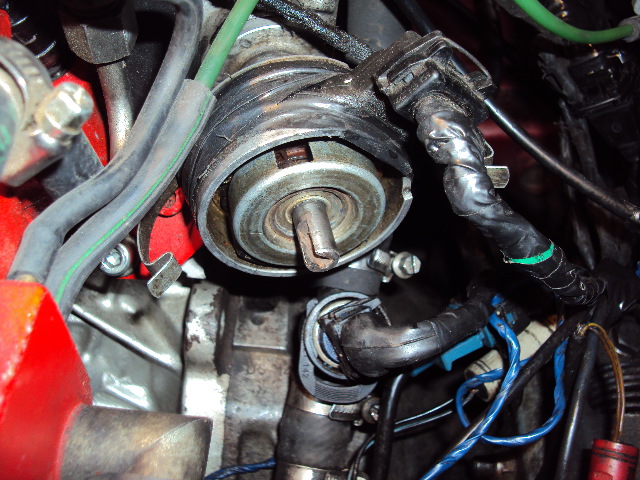

Специально для ПАРАТРУПЕРА трамплер.

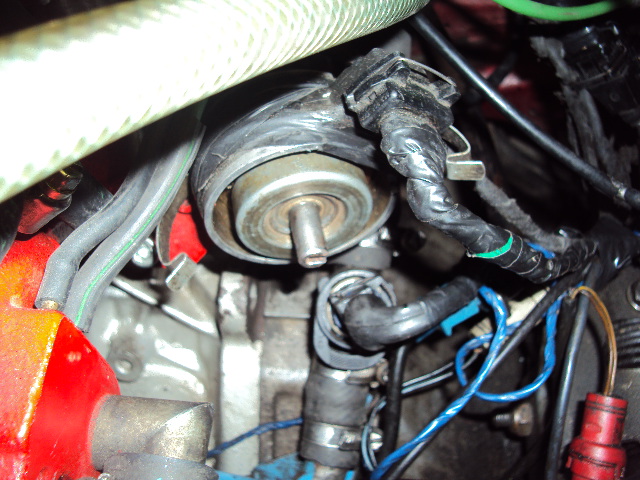

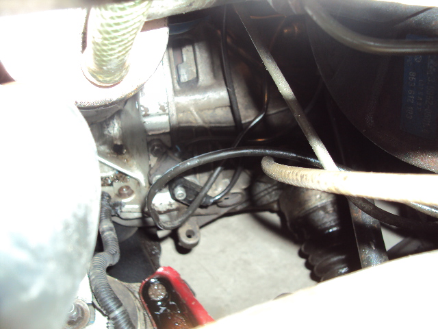

Датчики коленвала какой из них кто не помню а !!! тот что ливее это штифт
крупный план вместе с двиглом
тоже катушки
Вот так у нас расположены котушки от BMV

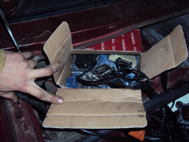

И апофиоз целая коробка комутаторов аж 5ть штук причем разных :))

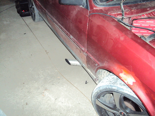

Это просто выхлоп Реально просто выхлоп

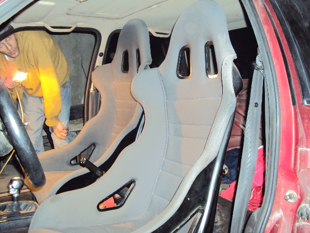

Это наши кресла чтоб держать нагрузку от стартов :) И Мой лутший друг и колега по работе Саша или просто ЖОЛТЫЙ

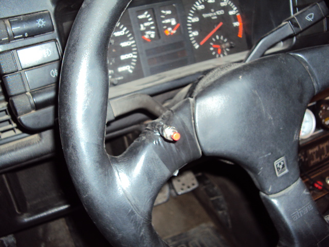

А эта невзрачная кнопочка? Ну наверное догадались помогает стрилять со старта как из рагатки

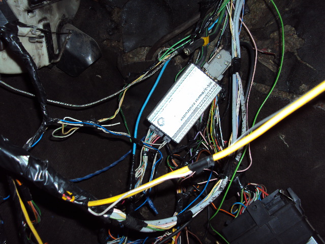

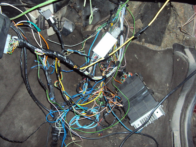

а вот собственно наши мозги .Так сказать поутина победы :) Пока так
