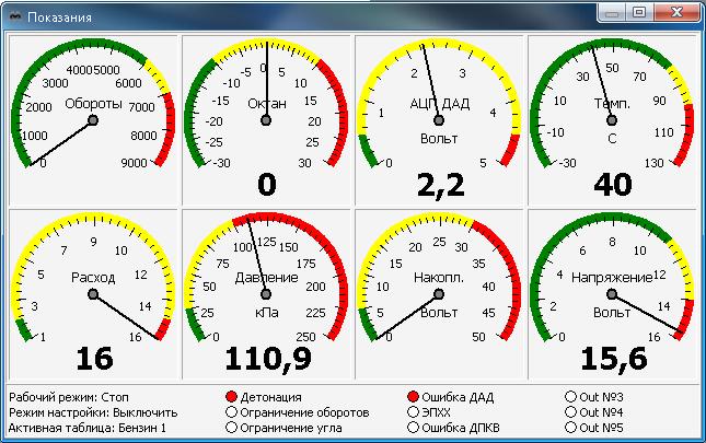

оставил второй вариант-блок вымаргивает ошибку ДАД.При первом варианте-не моргает.

шланг подключен к коллектору.Самое интересное АЦП ДАД отрабатывает как надо а расходы не меняются стрелка постоянно на 16 расходе при настройках как в учебнике.

Полностью подтверждаю вышесказанное.На новой прошивке выскакивали ошибки дпкв на холостом ходу.Были плавающие клины на пуске.И не настраивался дад.Прошился на v2_2.0.37c-и все,проблемы ушли.Двигатель зашелестел.
v2_2.0.37c-самая удачная и стабильная прошивка.И не у меня одного такое мнение.
Господа разработчики-просмотрите,проверьте последнюю прошивку.Где то недоработочка.
