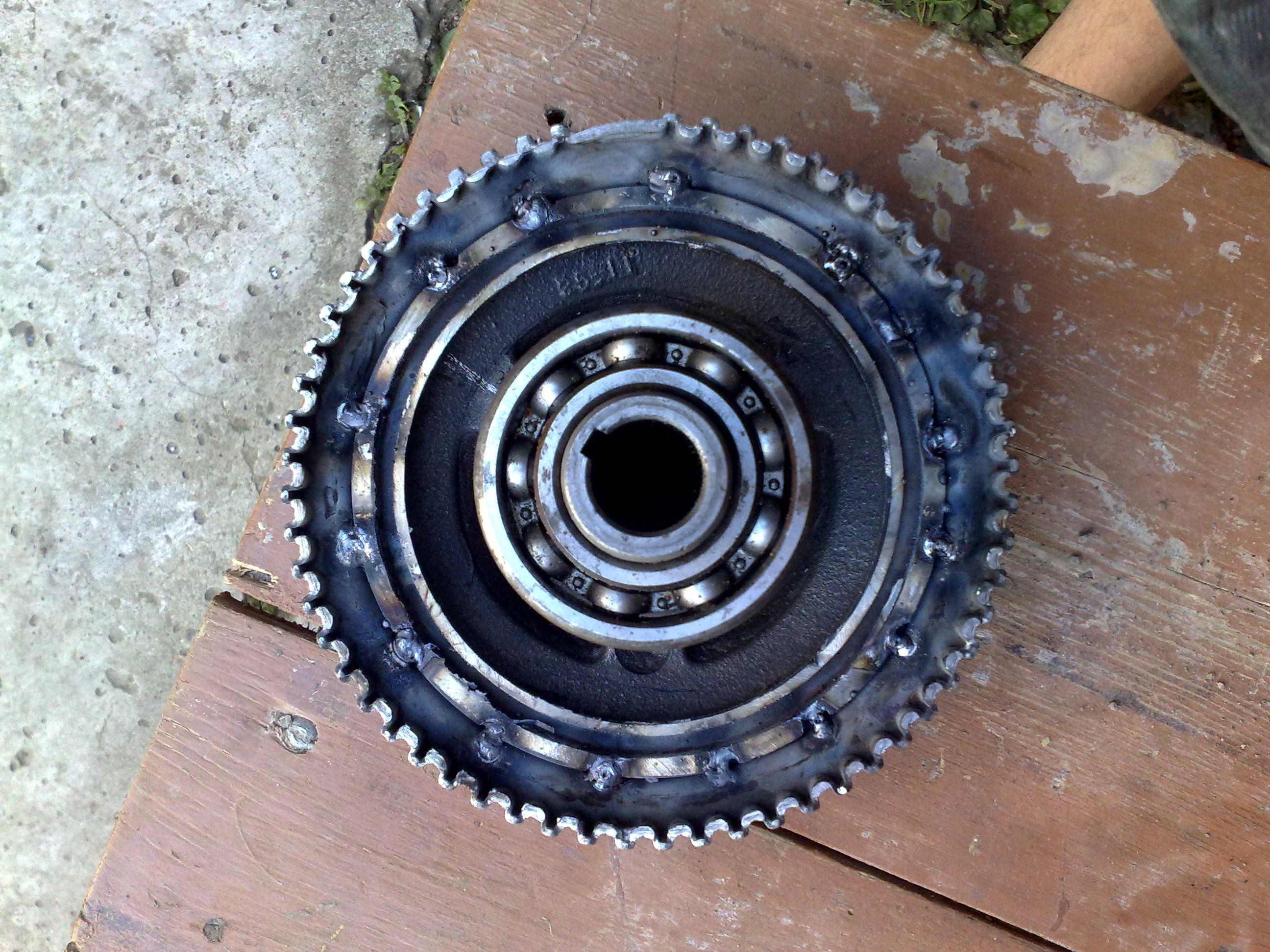

А вот сам процесс изготовления шкива 60-2.

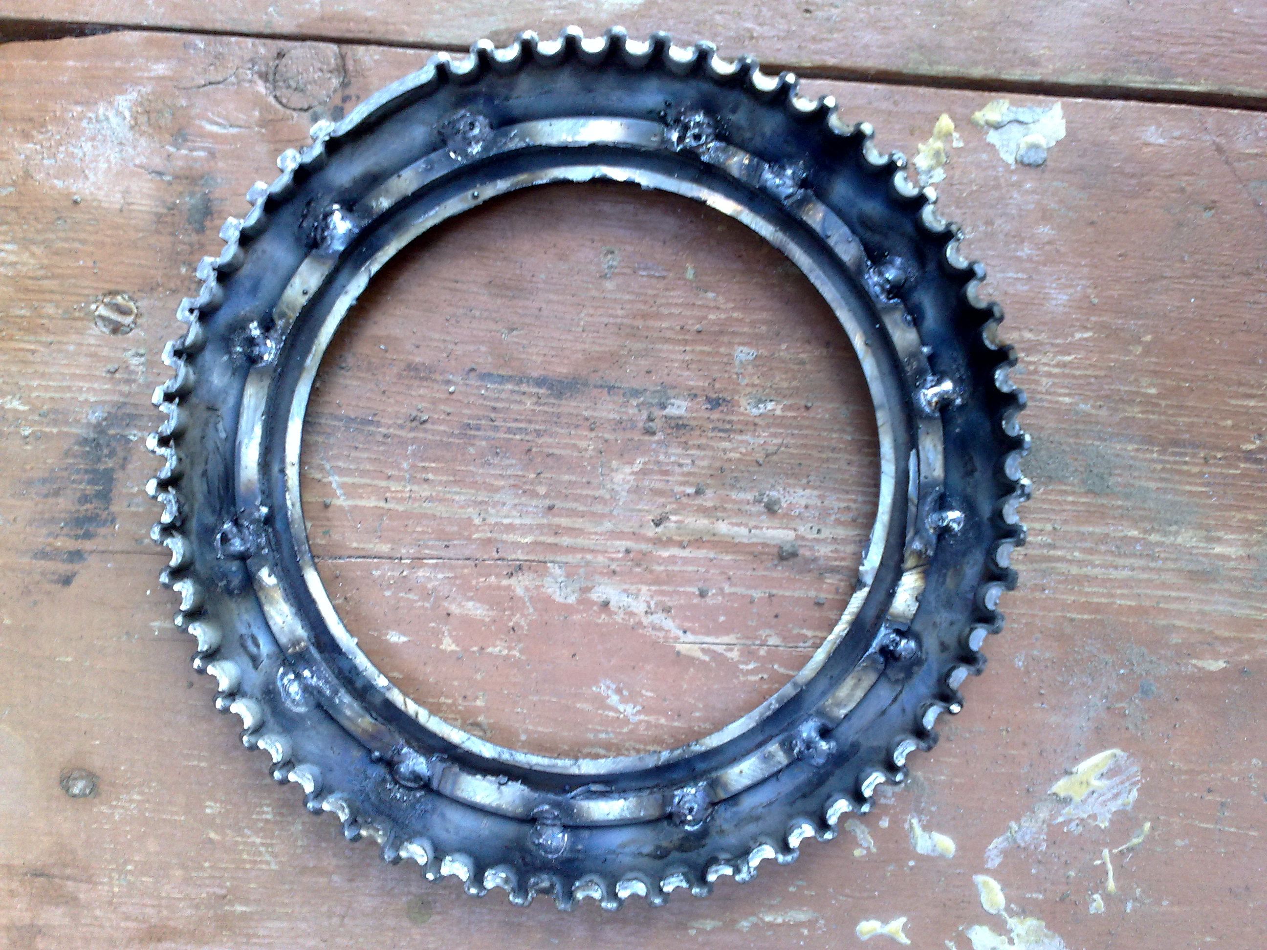

Донором был БМВ-318. С его шкива срезали венец 60-2 и центровочную шайбу, соединили их сваркой:

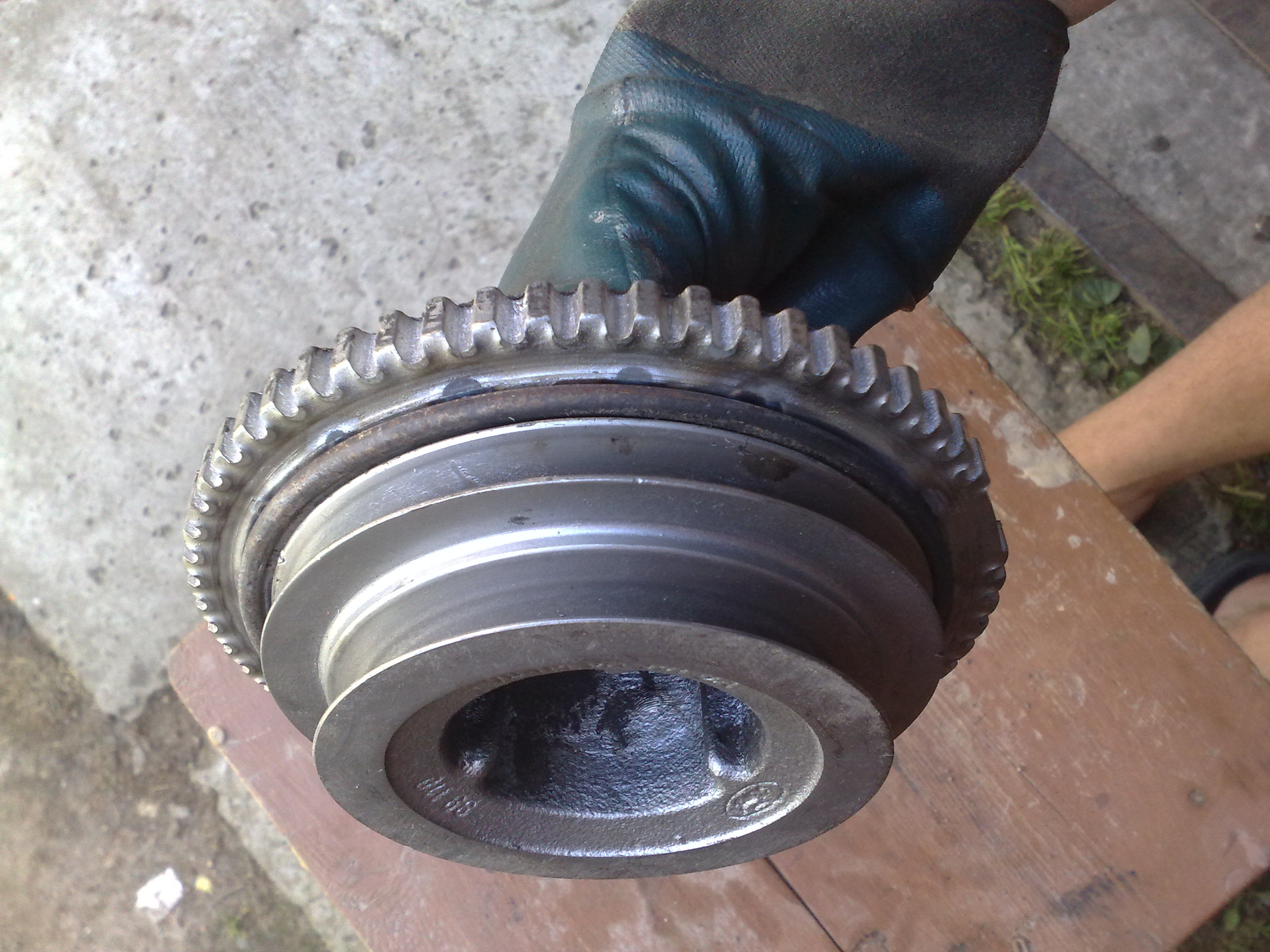

Потом приклеил на родной шкив, и прокручивая шкив на подшипнике, сцентровал венец 60-2 относительно шкива
Еще фотка

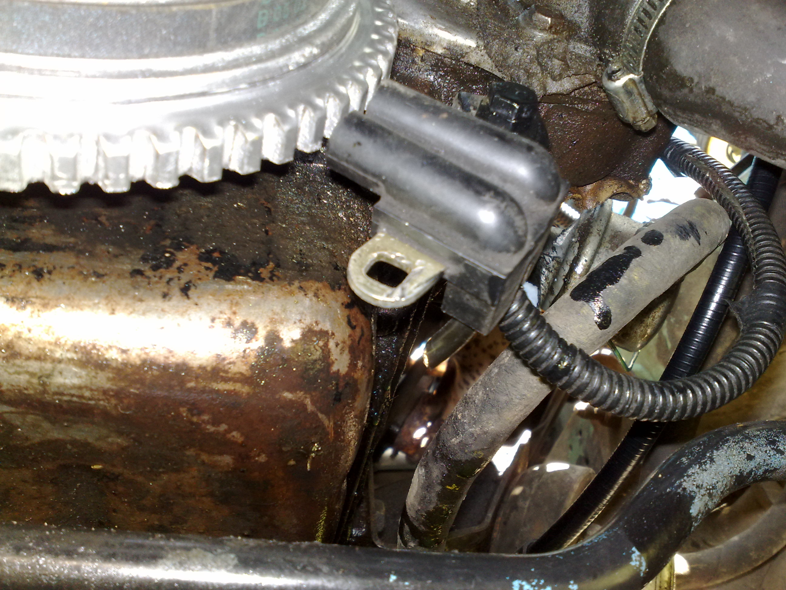

Установленный шкив
Датчик от какого-то пежо. В нем 2 датчика, установленные один за другим. Используются в пежо для переключения 92-95 бензин. Я подключил один :-):

Машина - зверь! Угол теперь стоит как вкопанный. Раньше его колбасило из-за люфтов трамблера.

немного непонял как удалось отцентровать

Датчик модный однако, 100процентов резервирования :-)

Посадил на подшипник, и крутил. Биение видно на глаз. Подставляешь какой-нибудь предмет к шкиву - видно где начинает задевать.
