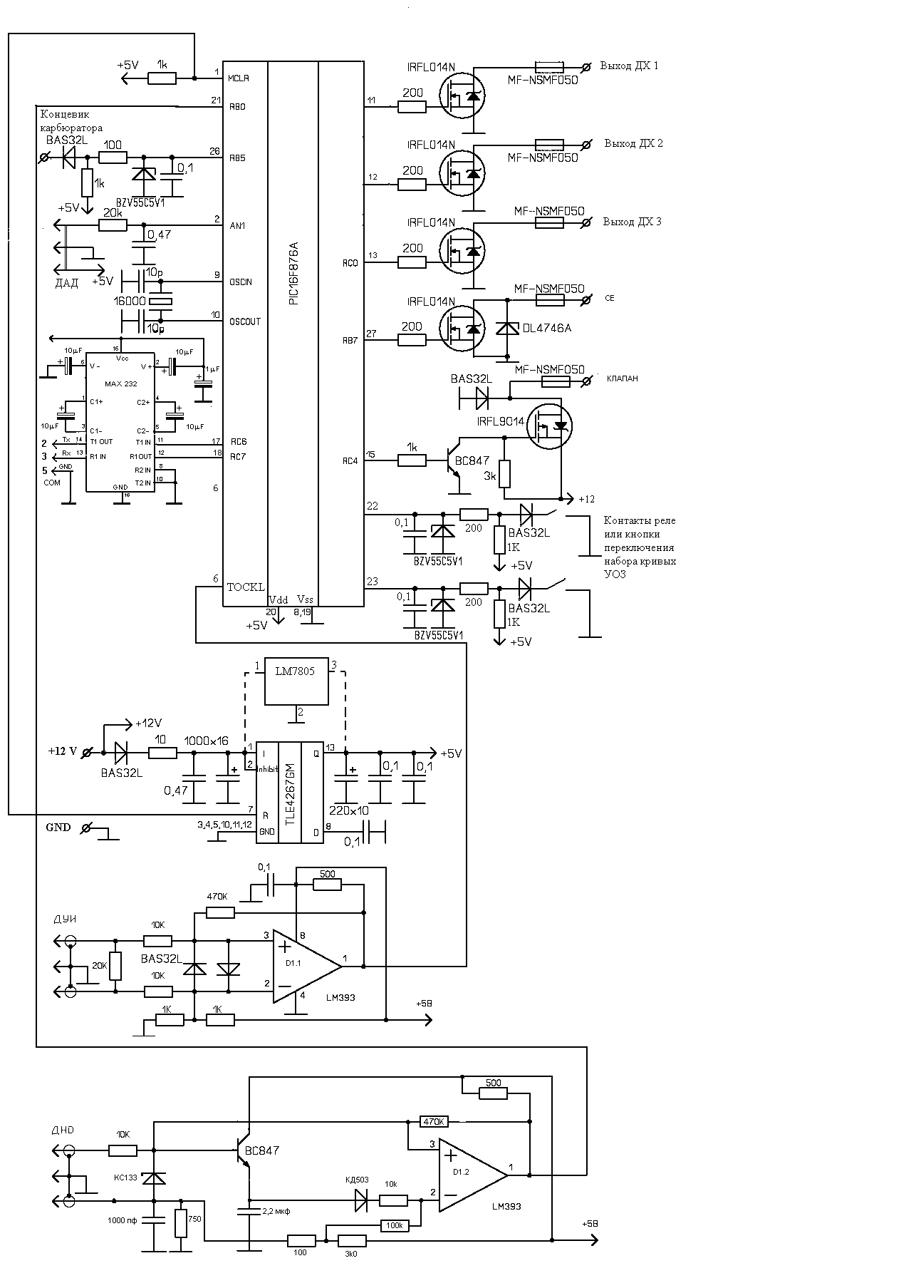

Добрый день, хотелось бы узнать для чего используется разъём DF (на первой ноге пика)?
Решил попробывать сделать печатную плату для rev.3, делал в первый раз, получилось довольно криво, в общем вот http://rghost.ru/4926784 (DipTrace).
Может кто-нибудь глянет есть ли косяки, со стороны всё таки виднее.
Только следует учитывать что все смд элементы как бы в зеркальном отражении, т.е начало ног (например у max 232) не у точки, а с противоположной стороны.
Красные дорожки +5в, синие - земля, зелёные +12в

Так всё же для чего вывод DF используется?

Датчик Фаз.

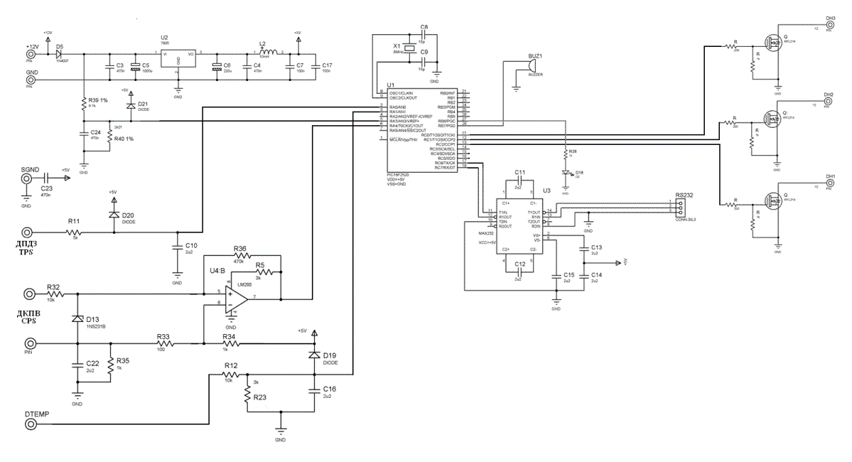

Мой вариант печатки REV.3(во вложении). Конектор: DB-25. CAP, RES: 0805( после проверки номиналы подпишу). Модель коробочки указана на схеме.
