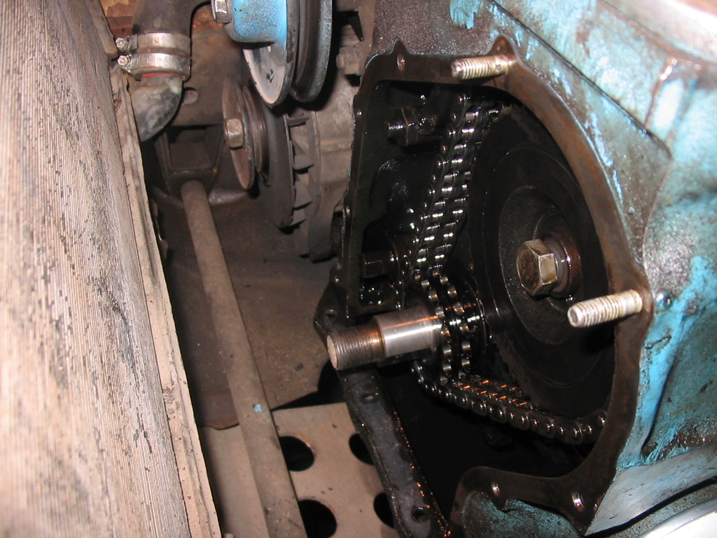

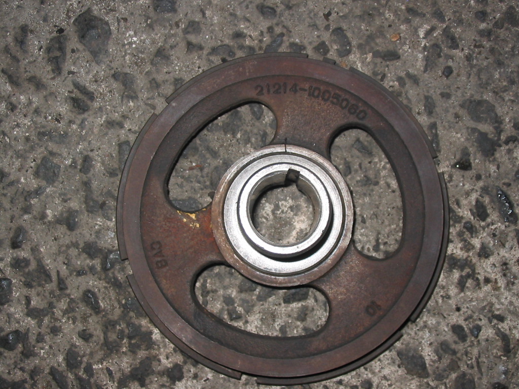

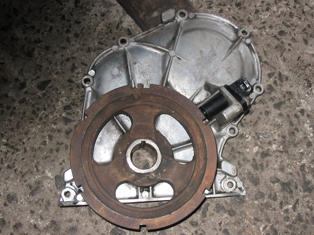

Берем вот такой (или правильный, там где 60-2 зубчика, или выпиливаем самостоятельно) шкив, крышку и датчик.
Мне "повезло" купить вот такой вот, фото со стороны "попы".
В общем крутим гаечки :-)

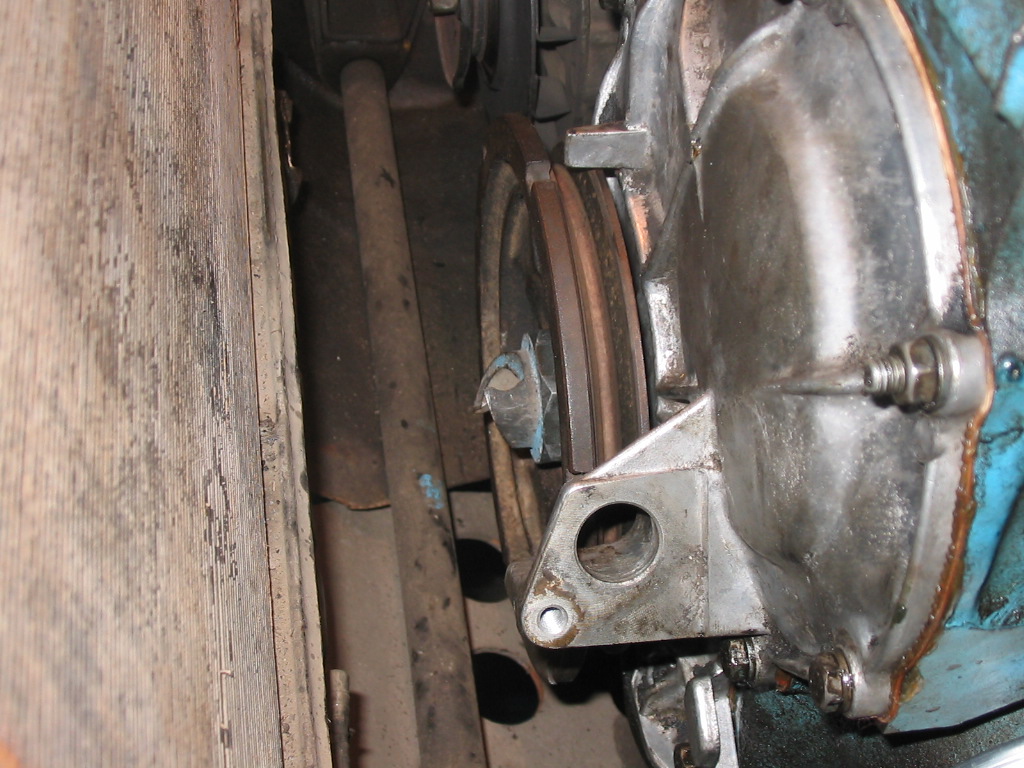

Не помню, писал ли прошлый раз, но я отсюда вытащил растянутую пружинку-спиральку, от старого сальника КВ (тото она масло пускала со страшной силой) она в цепи застряла и на повышенных оборотах чиркала по стенкам блока...
Получиться должно примерно так :-)

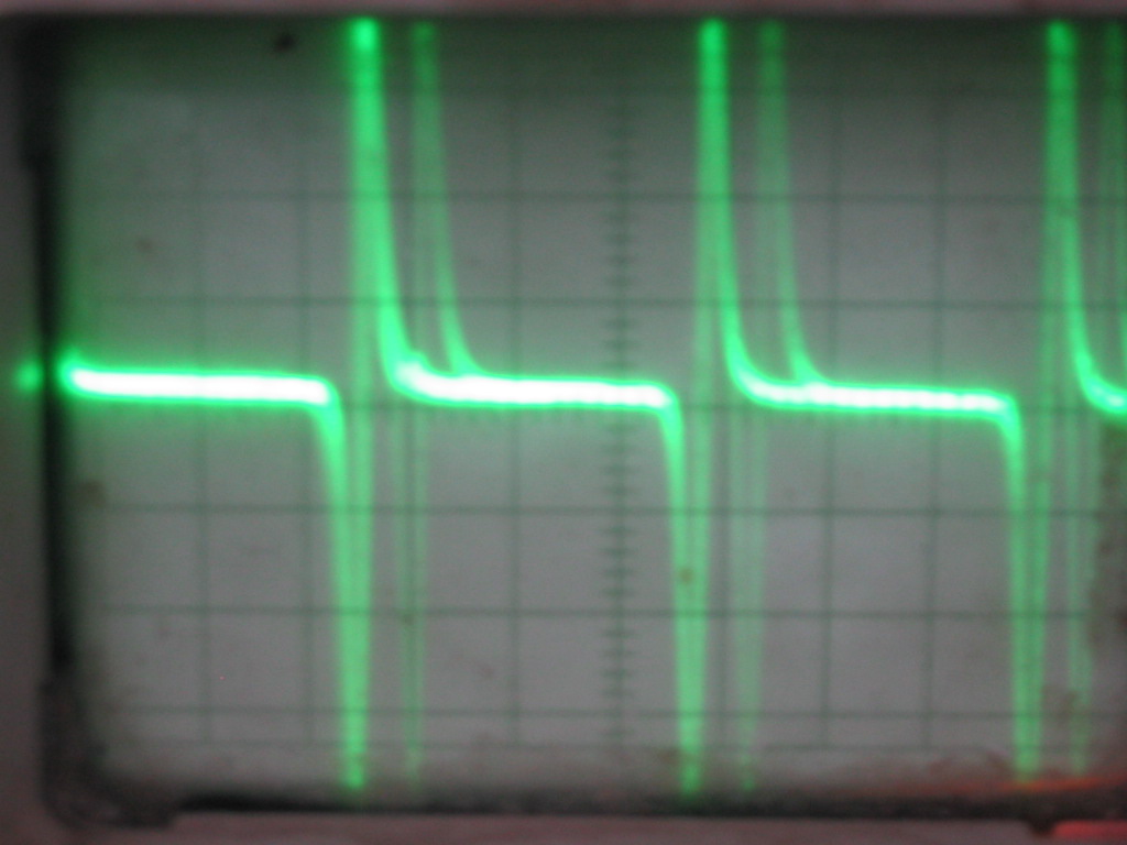

Ну и сигнал с датчика на работающем моторе.
Преподнесет он мне еще сюрпризов :-)
Но об этом во следующей части повествования.

НИКОГДА! НЕ ПОКУПАТЬ "НЕЖНЫЕ" ВЕЩИ НА АВТОРАЗБОРКЕ,ПРЕДВАРИТЕЛЬНО НЕ ПОСМОТРЕВ, ЧТО ПОКУПАЕШЬ!
На шкиве, "всего то" был скол, на самом зубчатом венце, причем настолько удачно расположенный, что блок думал что это вторая синхрометка. В итоге у меня на хх были в два раза выше обороты, мотор глючило, дергало уоз и все такое.

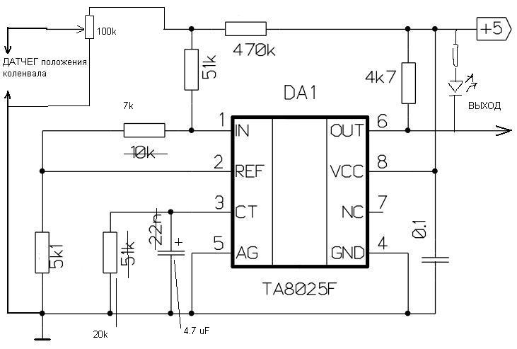

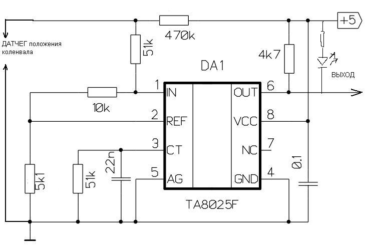

Пришлось перебрать схему, внести несколько корректив.
В принципе, если повторится у кого такая история - вот что было сделано:

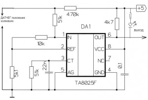

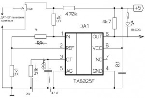

1 - отодвинут датчик от шкива, гдето на 1-1.5мм. Ибо зубья довольно "ярко выражены" а скол почти неприметен, и если датчик отодвинуть, то сигнал скола уменьшится относительно общей амплитуды полезного сигнала. Отодвигал посредством картонных дистанционных прокладочек, вырезая и набирая их одну за другой, пока не пропала помеха и не заработал стабильно мотор. Думаю надо будет сделать из чего то более водо устойчивого, хотя... не раскиснут и так они там...
2 - подобраны номиналы деталей в цепи коррекции (для обработки сигналов датчика использована обвязка ДНО)
С21 - 1мкф
R28 - 10кОм
Паралельно стабилитрону D12 напаян конденсатор 1000пФ
Между ногами 2 и 4 компаратора включен конденсатор на 1мкф, если электролитический то "+" к ножке 2 а "-" к ножке 4.
Проводник идущий к выводу 6 микроконтроллера (он с 7го вывода компаратора идет) разорван, и между выводами 6 и 21 микроконтроллера установлена перемычка.
Обвязка для работы с ДХ отключена от вывода 21 (там это делается посредством штатного проводничка-перемычки на печатной плате).
ВНИМАНИЕ! Если надо будет восстановить работу от ДХ - то связь между выводами 6 и 21 необходимо разорвать, и вывод 6 заземлить! В противном случае у меня мотор глох через 5-10 сек при работе от ДХ.
(в принципе у меня вся эта комутация сделана "микриками" ибо тестил 60-2 а катался на ДХ :-) Да и компаратор гонять так было удобнее, прошивку залил, тумблерами щелкнул - и все, уже на ДХ катайся :-) ... Еще бы провода от насвечников научить перескакивать с трамблера на катушки и обратно - вообще была бы сказка :-) )
В принципе, после этих переделок мотор заработал, и довольно хорошо... НО... Я провтыкал впаять ограничивающий стабилитрон на входе компаратора (вот тот самый Д12, кондер был а его не было... В общем на ходу, при 3 000 оборотов мотр сказад громко "пук" и заглох... Компаратор умер.
Пришлось искать замену, ибо ждать пока Слава вышлет - это пару дней, а тут же интересно... Ну в общем нашел, даже по выводам один в один, все собрал как написано выше - уже катался, на статике, все отлично :-)

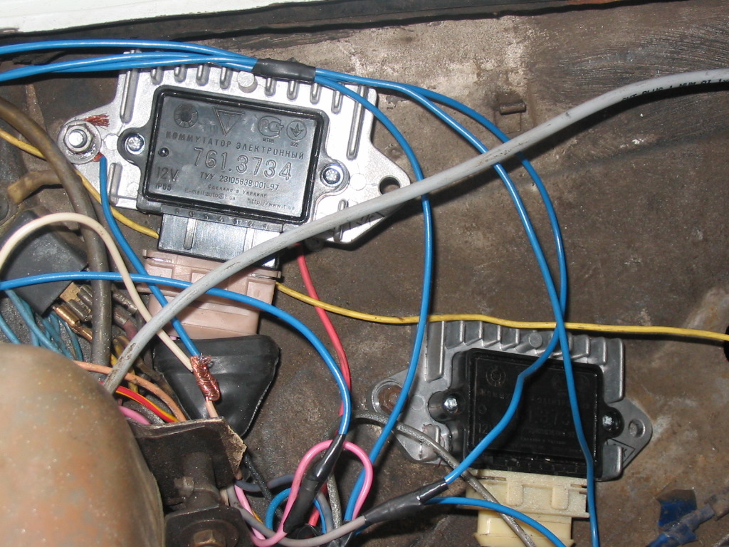

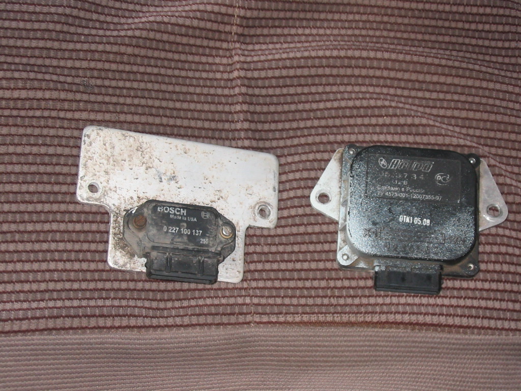

Вот то, что НЕ ПОДОЙДЕТ:
Почему и что как, есть вот в этом письме, это запрос и ответ от собственно производителей сего девайса:

Ну что же, пока юзаем старые добрые:
коммутаторы.

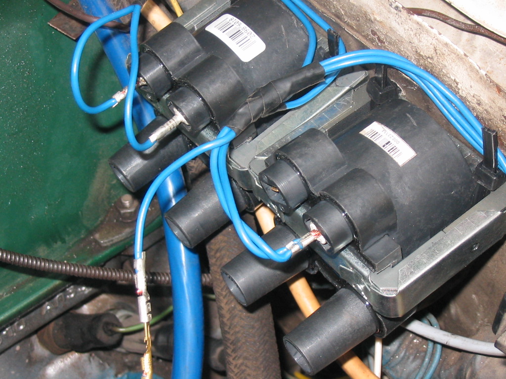

И юзаем их вот с такими катушками:
Схема работает, искра отличная...
А теперь самое интересное:

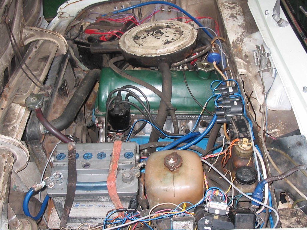

Ставить катушки, так как я поставил на переборке между моторным отсеком и салоном не стоит, они при работе "клацают", что при хорошей шумоизоляции довольно отчетливо слышно. Как лечить пока не знаю, но думаю что проставки из пористой резины проблему решат, или просто перенесу катушки на крепления к блоку двигателя.
Необходима очень.. Не. Не так. Просто ОЧЕНЬ! надежная экранировка всех без исключения проводов от и к мпсз! Иначе будут глюки. У меня под катушками проходил провод, идущий к далласу, так вот, при включении зажигания блок несколько раз инициализировался, тоесть потрескивал два раза, а то и больше... Притом, что провод экранированный! Надеюсь даллас остался жив... Ну пик то не умер, а они связаны напрямую вывод в вывод... Перенес провод подальше от катушек - глюки почти пропали, тоесть может иногда дернуться лишний раз, но вроде нормально работает.
Дальше, провода от коммутаторов к катушкам - завтра планирую достать проволочный "чулок", экранчик, и затянуть все (и те что экранированы тоже) провода в него, потом одену термоусадку и обдую феном. Причем естественно, разделить чулок для слаботочных и чулок для катушечных проводов.
Питание: Поскольку у меня две батареи - то проводов было минимум, но думаю что это надо делать на всех без исключения системах со статикой - от замка провод на обмотку реле, второй конец обмотки на массу. Контакты - один на плюс батареи через предохранитель, второй на блок. Так сделано в иномарках, да и в отечественных уже тоже давно так делают. Суть вопроса - токи через катушки гораздо больше, чем через простую контактную систему зажигания, и если не хочется глюков, связанных с падением напряжения на контактной группе замка зажигания - то реле просто необходимо.
Масса: у меня лично - от блока два толстых провода заземлены под гайку массы РРН (реле регулятора напряжения). Каждый коммутатор прикручен к массе, и кроме того туда же прикручены провода от коммутатора (черный провод).
