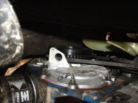

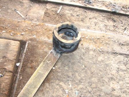

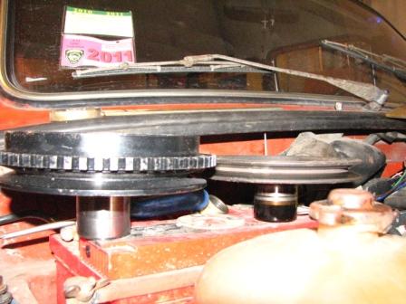

Сегодня установил шкив с демпфером, и есттественно столкнулся с несколькими проблемами :ne_vi_del: , вопервых, как упоминалось ключ гайки корповика не достоёт до гайки, ключ переворил фото ниже, вторая ещё более неприятная новый шкив больше выступает вперёд и цепляет вентилятор охлаждения, решил сделать подкладку с пластикового колёсика неизвестного происхождения вроде биения нет, в планах заменить его на электро...
Установка будет уже на днях.....
готовый ключ достаточно удобный получился

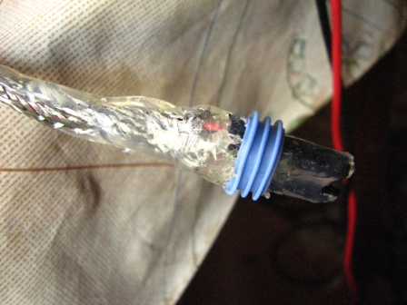

И так сегодня немного покопался продолжил установку, так как мне продали неправильный разём на ДПКВ то пришлось немного пораскинуть мозгами и найти решение, очень неординарное, разобрал разём, вынул контакты, и резиночку залил термоклеем по нужному размеру под датчик, припоял 2 куска РКК кабеля, вышло очень даже ничего %))), поставил на машину работает, корпус брал со старого свича поэтому вынес кренку на отдельный радиатор и припоял вместо разёмов колодку под болты хотел поэксперементировать, но разочаровался в содеяном буду переделовать под обычный разём, фото ниже....
