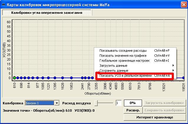

Считаю что в менеджер надо ввести визуальное отображения текущей кривой и/или набора, а то не понятно в каком режиме сейчас работает блок толи это бензин толи это набор кривых 1 или 2.

afch писал(а):Считаю что в менеджер надо ввести визуальное отображения текущей кривой и/или набора, а то не понятно в каком режиме сейчас работает блок толи это бензин толи это набор кривых 1 или 2.
Правильно считаете, вам поможет эта функция:
Включение отображения актуалного УОЗ
