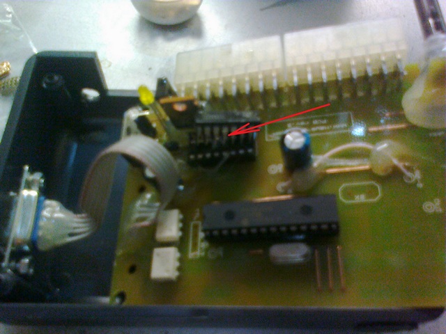

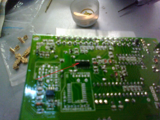

решил сам все разобрать и посмотреть, вот что открылось;
ULN 2003A 2е штуки одна пропаевается ,вторая просто вставляется,
какую менять догадываюсь... ту-что просто вставляется (там одна сторона залита то-ли лаком то-ли термо клеем с пистолета)..
очистить трудно ... если бы не микроскоп наверное не отодрал бы...
однако хочется подтверждения , какую менять .....
извиняюсь за качество "с телефона"
вторая
первая

Сообщение melnikov » 23 ноя 2012, 09:11
которая вставляется.

Сообщение jhm » 23 ноя 2012, 22:53
Термоклей нужно разогреть, например паяльник рядом подержать, тогда он легко поддается

Сообщение general » 24 ноя 2012, 07:39
jhm писал(а):Термоклей нужно разогреть, например паяльник рядом подержать, тогда он легко поддается
дело в том-что клей попал В разъём и если он потекёт, то заизолирует и вторую половину разъёма
клей был и на ножках микросхемы и в разъёме, думаю что из-за этого и были глюки но испытывать судьбу не стал, и заменил детальку ... предварительно почистив посадочные гнезда.
клей или лак были на нескольких ножках в круговую (изоляция) ...под микроскопом очень хорошо видно....

Сообщение general » 24 ноя 2012, 09:01
melnikov писал(а):на корпусе улн есть выемка. Выемкой в сторону диода
спасибо :uch_tiv:
