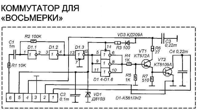

Вам дешевле будет BIP купить чем собрать коммутатор.

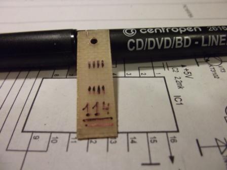

Купил сегодня маркер, опробовал его на кусочке стеклотекстолита, что то не очень краска держится. Если на свежем растворе возможно пойдет, завтра попробую нарисовать и прогреть.

Сообщение ValeriyL » 23 фев 2012, 04:46
Да хорошая вещь, нужно будет 3 шт заказать. Но так как я исчерпал и даже превысил лимит в этом месяце, приобретение откладывается. Если только временно использовать вот эту схему.

Re: Помогите начинающиму
Сообщение Karalex » 23 фев 2012, 16:04
Можно и так. Я сам пока статику отключил, а сделал раздачу трамблером. Думаю пока куда модуль вкинуть, а то хочу фильтр на крыло сделать воздушный, вот модуль и снял.
