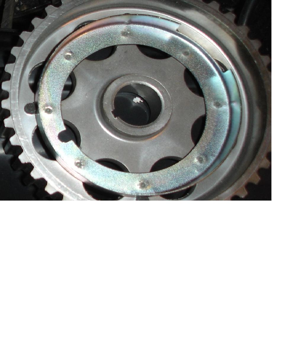

попался мне в магазине вот такой датчик
И работает он вот с таким диском
А он случайно не на эффекте холла?
Re: Про работу Maya с 5 цилиндрами ауди 100 44 кузов
Сообщение jhm » 24 мар 2011, 20:46
Очень на это похоже. Сколько проводов? Если 3 то скорее всего ДХ.
Сообщение pavel m » 25 мар 2011, 14:00
Да, три провода. Значит все таки холл и его можно использовать.
Сообщение pavel m » 27 мар 2011, 09:16
А сколько градусов должна быть шторка.
Сообщение jhm » 27 мар 2011, 09:26
90-180гр
Сообщение pavel m » 27 мар 2011, 09:52
jhm, чего то я написал сам не понял. Шторка это то что не вырезано? Я хочу использовать то что на рисунке, отсверлить и установить на шестерня ауди. И тогда вырез сектора нужен 90-180 градусов? Пясни пожалуста.
Сообщение jhm » 28 мар 2011, 18:00
180гр - это половина круга. Соотв. нет разницы где шторка а где нет :-)
Я подумал - такая шторка будет иметь большой дисбаланс. Это неправильно.
Лучше вырезай шторку как обычная трамблерная, только с единственным вырезом.
Сообщение pavel m » 28 мар 2011, 19:39
А как есть, нельзя оставить?
