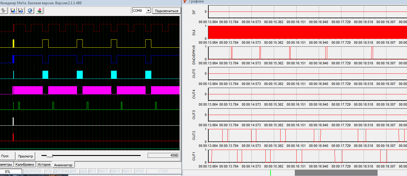

Я вчера думал что показалось, но сегодня все проверил - пожалуйста. Где корреляция между левым графиком и правым? Оба записаны с промежутком 15 секунд с живого блока, работающего на 170 об/мин от сигнала ДУИ-ДНО 120 зубов.
К блоку v1 менеджер отказался подключаться и читать что-либо. Без сообщений об ошибках.
Я отказываюсь понимать как можно целый год лажать с записью и отображением примитивнейшей байтовой последовательности.
У нескольких человек проблемы с запуском, и они присылают мне эту ерунду, записаную менеджером. Что я должен им сказать? Что извините, но за последний год менеджер так и не смог записать анализатор, хотя вы все исправно платите за активацию?
