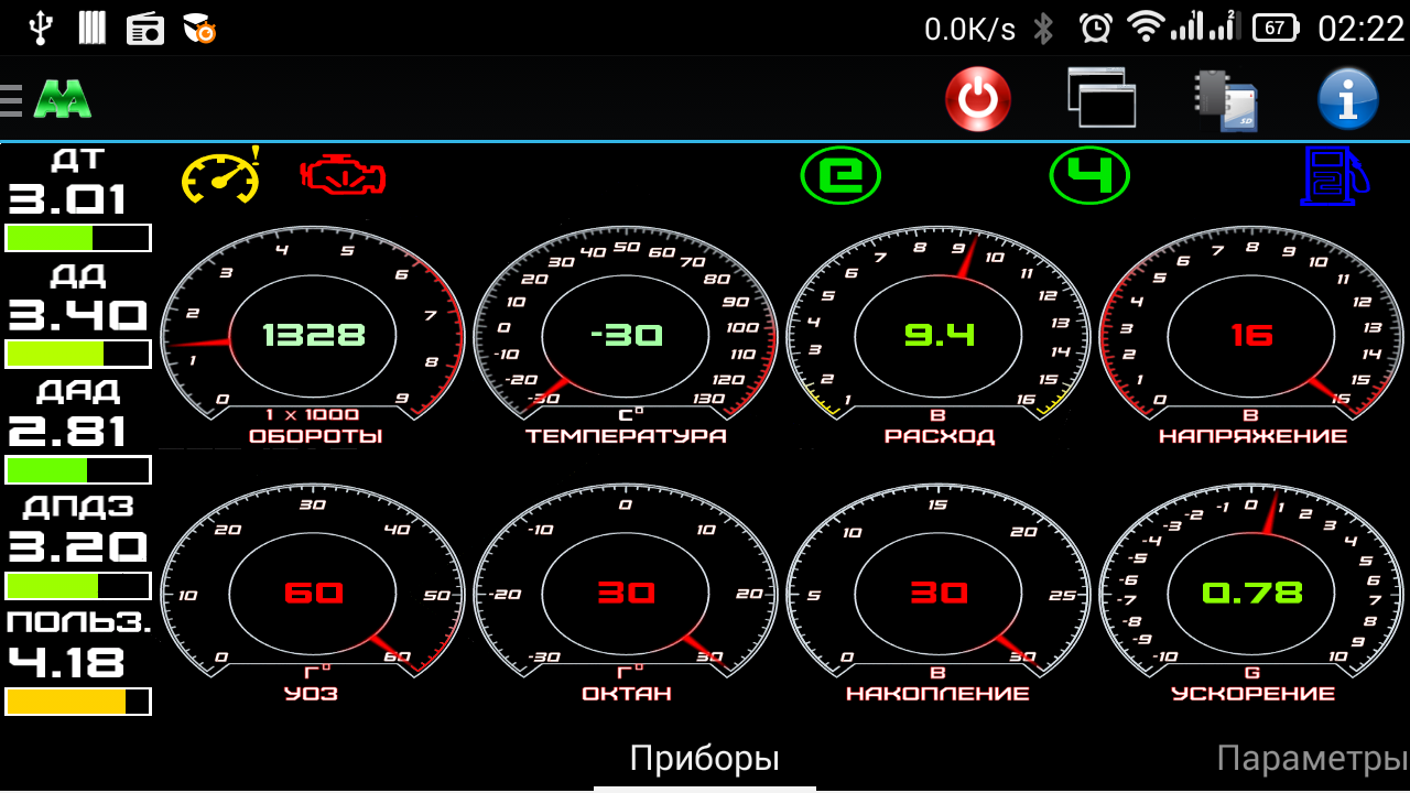

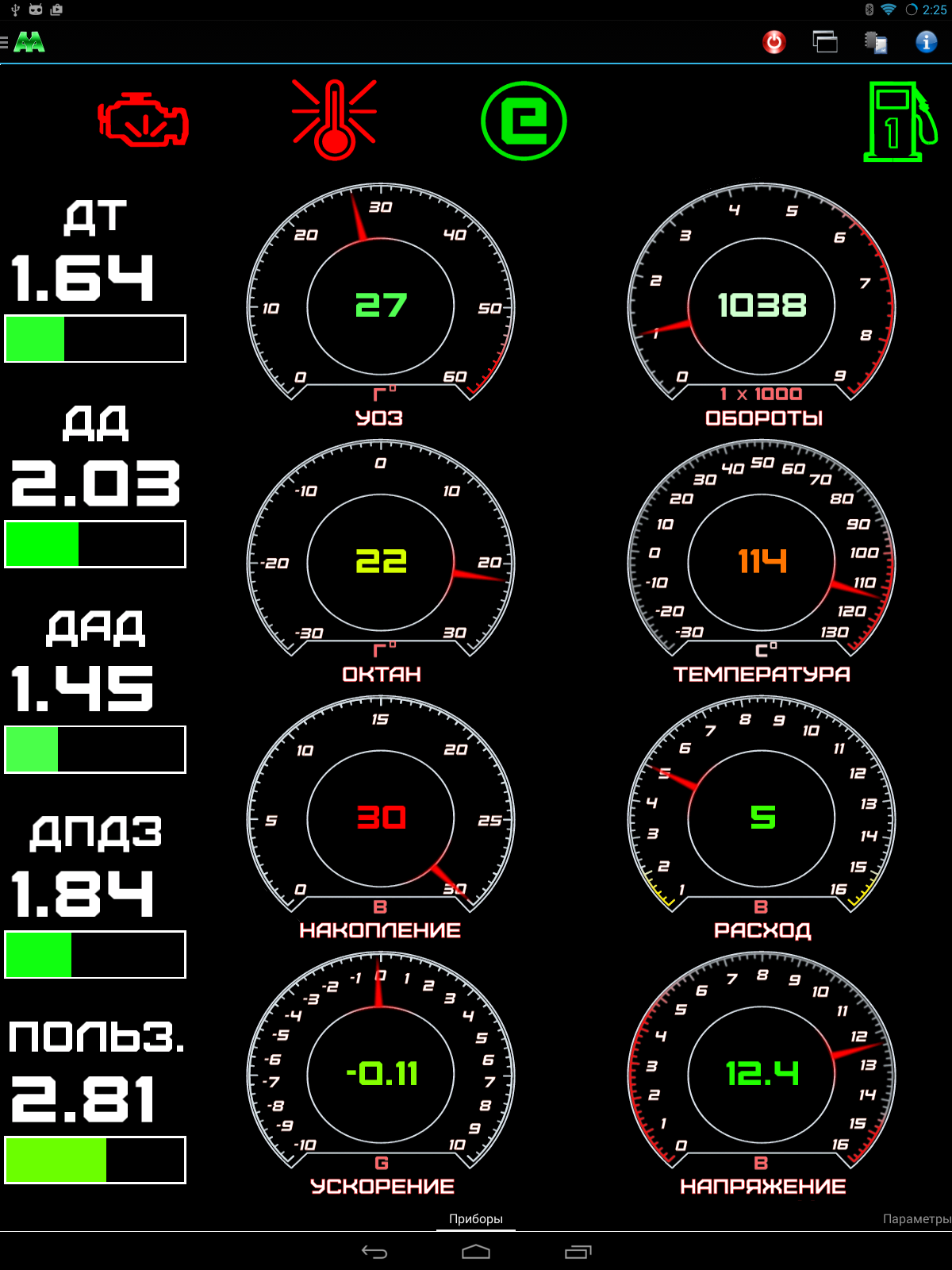

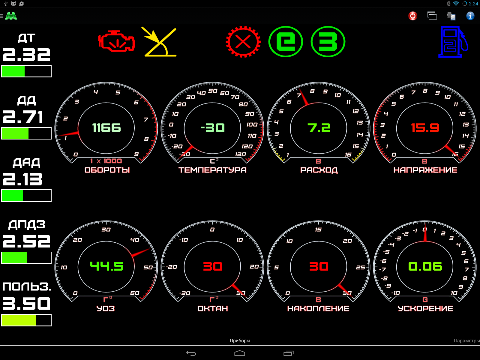

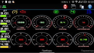

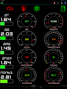

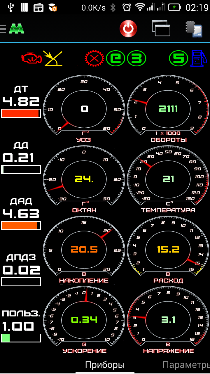

Сообщение Paratruper » 10 янв 2015, 02:45
Немного подкорректировал панель с приборами:
Портретная ориентация телефон 5.3
Ландшафтная ориентация телефон 5.3
Портретная ориентация планшет 9.7 ретина
Ландшафтная ориентация планшет 9.7 ретина
