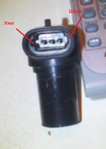

так выглядит разъем на самом датчике
вид разъема

фото разъема

Сообщение Paratruper » 10 апр 2011, 21:49
Нет Это датчик фаз вазовский. Хотя если будете делать фазированное зажигание то пойдет:)

а значит и мой датчик можно использовать вот только как его подключить?

Сообщение MuKeXa » 11 апр 2011, 10:35
141.3855 и 141.3847 - разные вещи. Попробуй померить сопротивление. Два пина которые покажут его и будут сигнальными. Третий, обычно - земля.
191.3847 - мощнее чем 141., но работают. Об этом я напишу в своей теме в "не ком. версии", но чутка позже.
