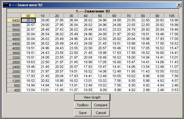

Сообщение suiv » 02 окт 2010, 11:03
Вот решил выложить графики если кому пригодятся. Все графики под газ.
LPG3.mfd
