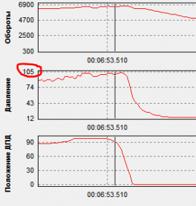

Еще один глупый вопросик. У меня вроде получается что напряжение 16-го расхода больше начального атмосферного напряжения. :sh_ok: Такое может быть?

Serega36 писал(а):Еще один глупый вопросик. У меня вроде получается что напряжение 16-го расхода больше начального атмосферного напряжения. :sh_ok: Такое может быть?
Конечно должно немного больше примерно 0,05 вольта .
Представь на работавшем двигателе дроссель открыт на полную давление в коллекторе стремится выровняться с атмосферным но так как всасывает один цилиндр а остальные закрыты и создаётся не большой подпор газовоздушной смеси это и есть чуть больше атмосферного.
Для впервые устанвливающих блок типичны две ошибки подключение дада к существующему штуцеру на карбюраторе,и в разрез коллекторных магистралей(вут и.т.д) что приведет к ошибке в подсчете напряжения на даде.
В первом случае вы не когда не получите 16 расхода так как из за малого проходного сечения диффузора карба скорости потока большие и постоянное разрежение не позволит выйте более чем на 5-6 расходы.Я думаю таким вариантом подключения можно воспользоватся если устанавливается наддув.
А второй случай это постоянно меняющийся давление в магистралях вследствие работы управляемых механизмов система будет отслеживать не нагрузку на двигателе а работу этих устройств например в случае с вутом нажали вы на педаль тормоза напряжение расхода пошло в плюс тут же отпустили в минус а для правильного расчета нужна некоторая статичность процесса я не говорю о всяких там разгерметизаций таких магистралей.

+1. У меня начальное 1.80в, а 16-й расход получился 1.85в. :) Так что да, если немного, то возможно.
Сообщение jhm » 14 июл 2014, 23:20
Да, может быть больше 100 кПа. Это называется резонансным наддувом - впускной коллектор настраивается на резонанс на определенных оборотах. При этом давление поднимается выше атмосферного.
