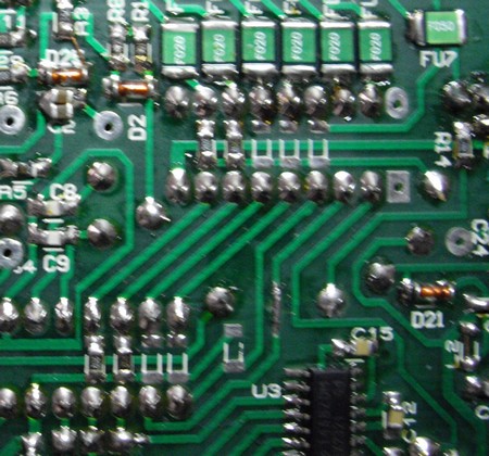

Сообщение AKSU » 27 фев 2014, 14:53
Выходы будут, но на остальные просто не распаяют сопротивление подтяжки. Без них зажигание иногда барахлит (паразитные вспышки)... Во всем остальном выводы будут полноценны. Можно в принципе даже самому допаять, если надумаешь делать фазированное зажигание (тем более, что поддержка ДФ теперь идет в комплекте).
Сообщение Teplotech » 28 фев 2014, 12:31
AKSU писал(а):Выходы будут, но на остальные просто не распаяют сопротивление подтяжки. Без них зажигание иногда барахлит (паразитные вспышки)... Во всем остальном выводы будут полноценны. Можно в принципе даже самому допаять, если надумаешь делать фазированное зажигание (тем более, что поддержка ДФ теперь идет в комплекте).
А вот с этого места поподробнее пж-ста. У меня rev3 версия и есть подозрение что подтяжек нет вообще ни одной - при включении зажигания проскакивают холостые искры. где оно по нормальному в блоке впаивается?

Сообщение AlexCold » 28 фев 2014, 12:37
Teplotech писал(а):А вот с этого места поподробнее пж-ста. У меня rev3 версия и есть подозрение что подтяжек нет вообще ни одной - при включении зажигания проскакивают холостые искры. где оно по нормальному в блоке впаивается?
У меня так же, в принципе ничего страшного

Сообщение AKSU » 28 фев 2014, 15:33
У меня тоже Rev.3
Вот когда то сфоткал. У меня распаяна подтяжка на два канала...
Кусок платы rev3
Кстати, у меня никогда не было паразитной искры.
Сообщение Teplotech » 28 фев 2014, 17:20
В принципе не проблема,да, хотя на москвиче иногда впышку давало не в карб, а в трубу. В результате получался оглушительный бадабум, причем у тех кто за кормой машины стоял в ушах пищало, а вся окрестная животина в лице котов и собак в панике разбегалась кто куда, чтобы еще 1-2 часа в близлежащих дворах не появляться)) На бмв проще - топливо отсекается, хотя иногда можеть немного "вздохнуть" или пшикнуть еле слышно в трубу (видимо выхлопная система таки получше :-): )
AKSU писал(а):У меня тоже Rev.3
Это два SMD резистора в центре и пустые места рядом с ними? Они на 1,5к?

Сообщение SKEPTIK » 28 фев 2014, 21:01
Вспышки при включении зажигания могут быть из за комутатора.С 0529.3734 иногда
бывают,с 0729.3734 небыло.
Подтяжка есть.
