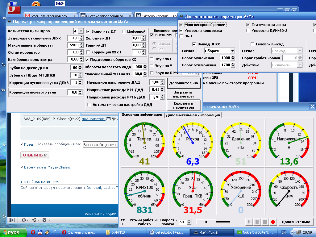

Сообщение Denzzzil » 15 июл 2011, 20:03
у меня всегда горит вот ета ошибка...ето нормально????
двиг 2108, голова, колектор, карб,клапана пилены, 57-й вал. МаЙа комерция, ДПКВ, модуль 2112 )) но, оно не заводитса ))

Сообщение mitrix » 15 июл 2011, 20:25
Это не ошибка. это индикация того что подается питание на вывод ЭПХХ. А вот почему всегда... Или в настройках отключено управление клапаном ЭПХХ или у тебя концевик на карбе не отстроен.

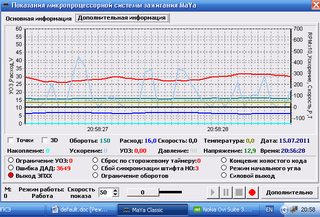

Сообщение Valentin44 » 15 июл 2011, 23:22
А про какудю ошибку идет речь?
ЭПХХ - это не индикация ошибки - а состояния клапана.
А вот напротив ДАД у более 3000 ошибок.. Это уже интереснее. Или неверно настроен ДАД. Или трудно пока сакзать.
Сообщение Denzzzil » 17 июл 2011, 04:12
вот мои последние скрины, машина работает на трамблери, на майе не завоитса, холостой дердит майа...
что подрегулировать?

Сообщение Denzzzil » 17 июл 2011, 04:13
ну и + соответсвенно то что вверху!

Сообщение MuKeXa » 17 июл 2011, 09:27
Убери инверсию концевика и многоискровой.
Сообщение jhm » 17 июл 2011, 10:20
Почти все настроено.
1. Поставь коррекцию пускового угла 0
2. При заводке обороты показывает?
3. Стробоскопом нулевой угол проверил?
4. Катушки менял местами?
Сообщение Denzzzil » 17 июл 2011, 13:35
ок, поставлю корекцию 0
да показівает 400 с копейками )))
угол не проверял...у меня есть такой обычный строб, им проверить можно?
пробовал по всякому менять провода, у меня модуль 2112! а какие именно нужно менять местами?
многоискровой и инверсию уберу !!!
Denzzzil
Сообщений: 13
Зарегистрирован: 12 янв 2011, 15:18
Откуда: Львов Майоровка )))
Авто: сарайчегг 2111 "ЖуЖа"
Сообщение mitrix » 17 июл 2011, 13:39
или два управляющих провода от блока на модуль или две пары ВВ проводов на 1-4 и 2-3 цилиндры
