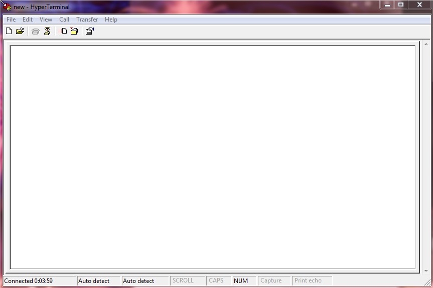

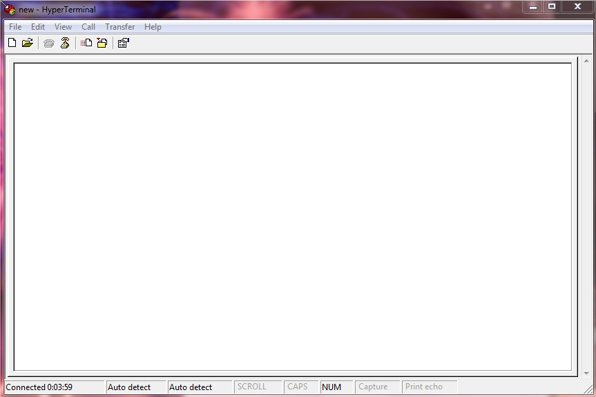

Сообщение MuKeXa » 17 май 2011, 14:32
Подключай к компу. И запусти "ГиперТерминал"
http://v90.kiev.ua/articles/hyperterminal.html
Только скорость: 9600
Сообщение vitalij1982 » 17 май 2011, 15:02
Только в настройках я указывал COM7 т.к. шнур подключен к COM7 а не к COM1 . А дальше что .
vitalij1982
Сообщений: 48
Откуда: РОССИЯ Москва-Калуга
Авто: Ваз 21099 карб.
Сообщение vitalij1982 » 17 май 2011, 15:17
Что то там ни чего не происходит , а долго ждать и что там должно происходить . А питание к блоку надо было подключать , а то я подключил ?
