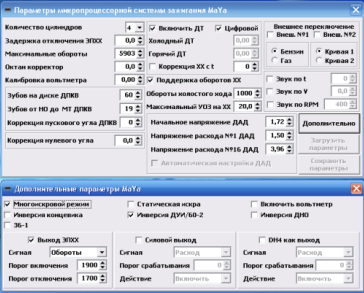

у меня 60-2, модуль 2112 дпкв, встроеный дад, и цыфровой датчик...заводитса не хочет по началу чихнет на блоке лампочка погаснет потом опять включаетса и все.... менеджери в показаниях системы начинает красным моргать датчик ускорения...что может быть, "где рыть?"

Сообщение Paratruper » 06 июл 2011, 08:59
Выкладывайте скрины окна параметров.
Сообщение Denzzzil » 06 июл 2011, 10:29
ок, сегодня выкину, может я там чего намутил, или гдето чтото не то поставил...

Сообщение Denzzzil » 07 июл 2011, 00:25
вот так у меня, может чего поменять..???
стоит ДПКВ в штатном месте, шкив тоже штатный инжекторный, модуль 2112

Сообщение Karalex » 07 июл 2011, 00:31
А как начальное напряжение ДАД может быть меньше, и то на много 16 расхода? Должно быть больше. Или у тебя турбина?
Сообщение Denzzzil » 07 июл 2011, 00:57
я там ничего и не минял, ставил галочку автоматически и снимал....у меня встроеный ДАД, турбины тож нету! просто немного пиленый карб, СГУ, пиленый колектор, канали в голове тож разпилены, камеры сгорания и 57-й вал стоит...на карбе работает нормально на майе не хочет даже заводитса...
подскажите какие параметры нужно повыставлять, а дальше уже буду пробовать...

Сообщение MuKeXa » 07 июл 2011, 05:53
Ничего резать пока не нужно. Отключи ДТ вообще. ДАД(для начала): начальное - 1.8, первый - 0.45, шестнадцатый - 1.7. Многоискровой отключи, так же как и поддержку ХХ. По поводу инверсии НО ничего говорить не стану, наверное так нужно раз поставил. Чем поджигаешь смесь, через трамблёр или модуль? Опиши систему в профиле (подпись).
Ага. Чуть выше прочитал, что модуль 2112... Тогда ставь галочку 'статическая искра'.
