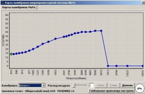

неверные графики. Припуске работает много настроек, все их нужно привести в гармонию. С первыми самостоятельными оборотами двигателя, как только обороты превысят пусковые, система переходит на первую кривую, при условии что ручка подсоса выдвинута. Смотрите Углы на первой кривой.

При вытянутом подсосе - концевик не касается "массы", т.е. работает первая кривая. А куда её "крутить"? вернее: какой алгоритм? Или чисто опытным методом : изменил - попробовал, лучше стало или хуже?

покажи свои графики

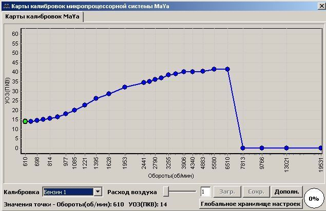

Графики из хранилища от casus. Рабочий режим
И еще: у меня двиг. - 1300см. куб, а испльзую настройки для 1500см.куб. - это плохо?

на какой характеристики ездиешь? Бензин 1,2 Или Газ 1,2

Бензин 1

Если я правильно помню - на этих графиках пусковая кривая начинается с 20 градусов или даже больше. Это неправильно. Опустите начало в 5 градусов, вероятность клина уменьшится во много раз

Характеристика Бензин 2. Попробуй ее.

опустил кривую до 5град, "закрепив" в точке 625 об\мин, вроде лучше стало, сечас думаю: если пусковая кривая работает до 400об\мин, то её можно пустить "прямой" по линии 5град? Выше будет работать либо ХХ, либо раб. кривая?

Пусковая работает до оборотов ХХ/2
Если так сделать - будет плохо заводиться
