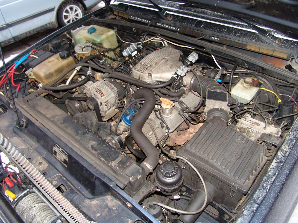

Можно про метку по-подробнее. Я никак вкурить не могу, метка это что, начало первого зуба? Почему именно 5-10, а не 10-60? Я могу прикрепить датчик, а потом диск подрегулировать и зажать, выставить диск как надо при КВ в ВМТ. Зачем ещё крутить куда-то что-то?
Land Rover Discovery 3.9. Шишка пока мечтой остается. Но как я осилю установку, то на gaz66.ru обещаю забросить отчет, они там тоже давно дрочат на МПСЗ, но никак не получалось трамблер убрать.

Фазовых карт в мануале нет. По-моему там всё просто и без заморочек. Т.е. к катушкам надо будет попарно подключать 1-6, 8-5. 4-7, 3-2. Ну трамблер себе представьте:)
Firing order 1, 8, 4, 3, 6, 5, 7, 2
Cylinders 1, 3, 5, 7 - LH side of engine
Cylinders 2, 4, 6, 8 - RH side of engine
