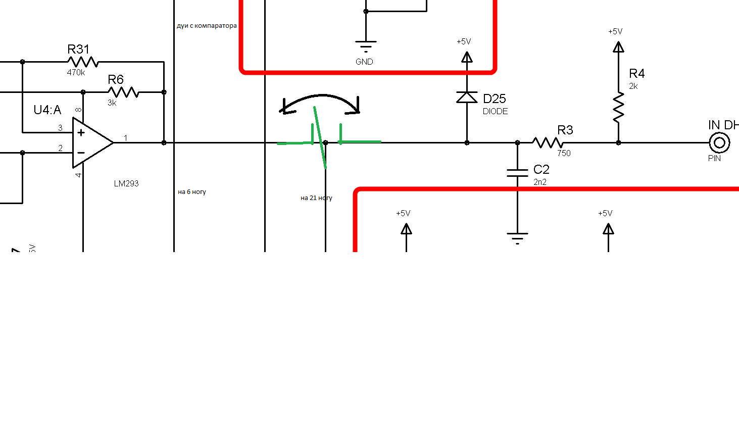

На схеме 2.4 есть сопротивление нулевое между 21 и 6 ногой пика. Эту перемычку надо ставить?
У меня нет показаний с ДУИ. Ни на новой прошивке ни на 1.7.207с. Ни в лайте ни в классике.
И еще...может провод датчика затухание дает? Провод 2*0.5 или 0.75 L=2.5м, оба в изоляции в одном экране, экран в изоляции, проводник медный-жесткий, экран посажен на общий (-) на плате.
Ув. AKSU а у вас плата не такая как у меня? Или может вы запускали такую плату на коммерческом чипе под 60-2?
Есть у меня на плате перемычка DH-DPKV на 21ю ногу пика. Я ее поставил на DPKV.

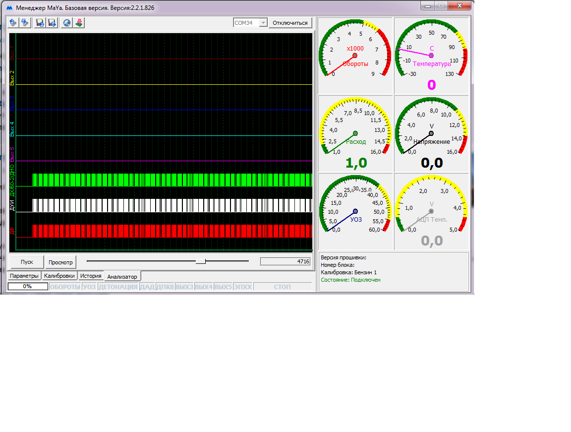

Сообщение Frezer » 27 сен 2015, 20:15
Вот картинка анализатора. Прошивка xtest_v1.

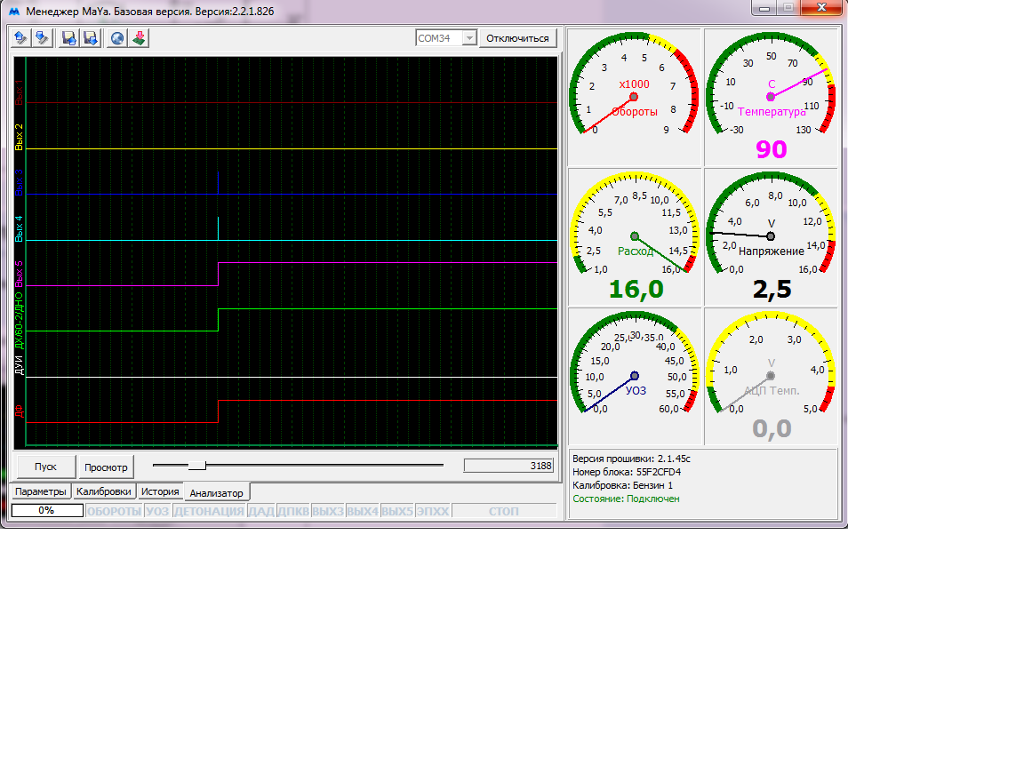

Сообщение Frezer » 27 сен 2015, 20:23
Вот скрин анализатора на прошивке 2.1.45
