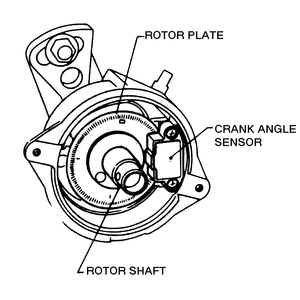

Есть фотография датчика и задающего шкива? Количество импульсов на оборот коленвала?
Re: maya и ниссан террано z24i
Сообщение alexkas1977 » 20 окт 2010, 14:33
В мануале написано что одна оптопара прерывается 360 шлицами (т.е. на 2 оборота коленвала 360 импульсов получается 180 импульсов на оборот КВ), а вторая длинный импульс на ВМТ 1го циллиндра и по короткому на ВМТ 3-4-2 циллиндров.
И да, конечно двигатерь 4х циллиндровый, но по две свечи на горшок.
На фото из мануала точный вид датчика
