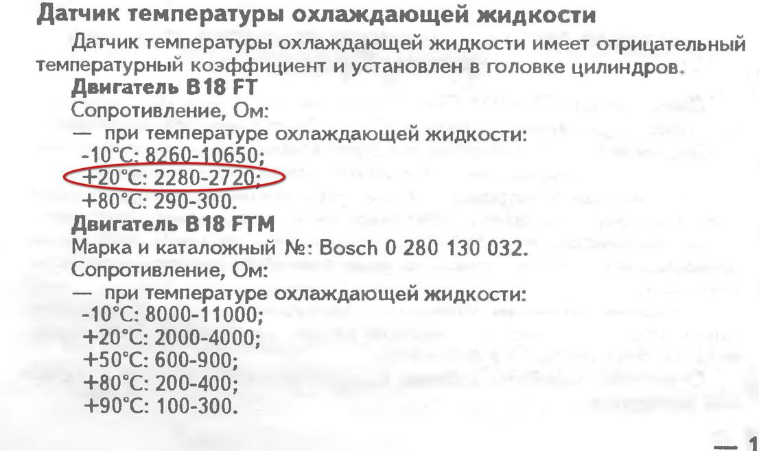

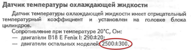

1) по подключению ДТОЖ. у меня двух контактный и имеет отрицательный ТЕМПЕРАТУРНЫЙ КОЭФФИЦИЕНТ . Подскажите как его можно подключить (и можно-ли) чтоб на приборке тоже показывало.....

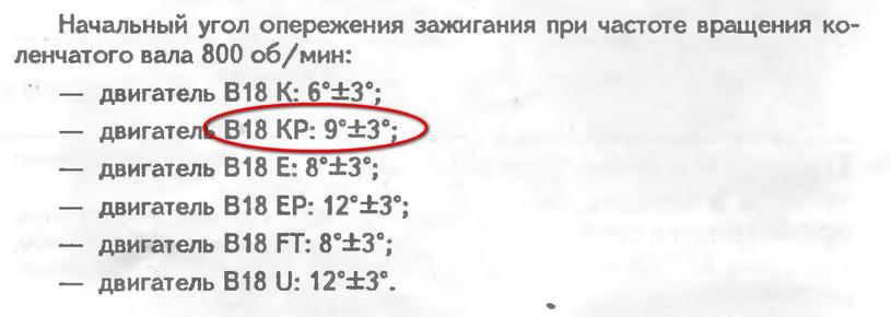

На сколько я понял это для ДВС с нулевым начальным УОЗ . но у моего движка УОЗ.=9 (РИС.3)
правильно ли я понял?! все настройки смещаются на 9 градусов ?????
РИС. 3
РИС.2 может быть из-за разбега ? датчик не сток по аналогу из эксиста......
РИС. 1 на приборке показывает всего 40%

1. Подключается как и любой другой ДТ

1. будут искажаться показания приборки из-за встроенного в Майю резистора подтяжки
нужно или удалить резистор подтяжки из платы или поставить еще один датчик
