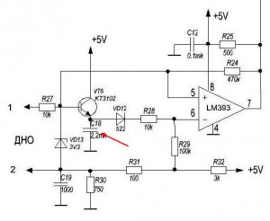

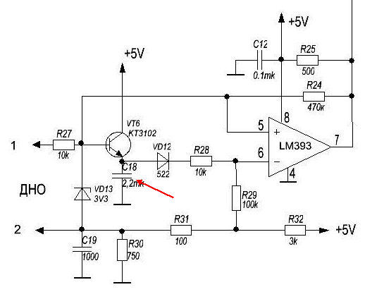

Сообщение ValeriyL » 18 фев 2012, 16:45
В схеме С18 можно заменить на электролит, или только неполярный.

Сообщение mitrix » 18 фев 2012, 17:19
Я бы посоветовал туда 1,0 мкф поставить. У меня лично с 2,2 были проблемы. уменьшил до 1,0 проблемы пропали. А после и в коммерческой версии стали ставить 1,0.

Сообщение ValeriyL » 18 фев 2012, 17:22
1 мФ мне легче найти. Спасибо.

Сообщение Valentin44 » 18 фев 2012, 18:27
Извините, вы вроде схему для ДХ делаете? Зачем вам вообще вход для Датчика ДНО?

Сообщение mitrix » 19 фев 2012, 03:41
Ой, точно. Это же обвязка для ДУИ-ДНО.
