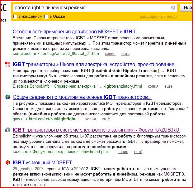

Это верно если в качестве ключа биполярный транзистор, а мы же ведём речь о IGBT.
Впрочем почитайте сами.

Vital123 писал(а):Это верно если в качестве ключа биполярный транзистор, а мы же ведём речь о IGBT.
А ссылку нельзя разве было вставить?
Там же по 2й ссылке написано, что "в принципе, могут работать в линейном...." :hi_hi_hi:
Тем более, что этот режим также будет АВАРИЙНЫЙ(до гаража доехать), а при нормальном режиме работы - в ключевом режиме, все, как положено.
Или Вы полагаете, если в катушке будет КЗ, то от 100 Амперных токов ключу будет лучше житься в насыщении, нежели от 15 Ампер в линейном? :ne_ne_ne:
