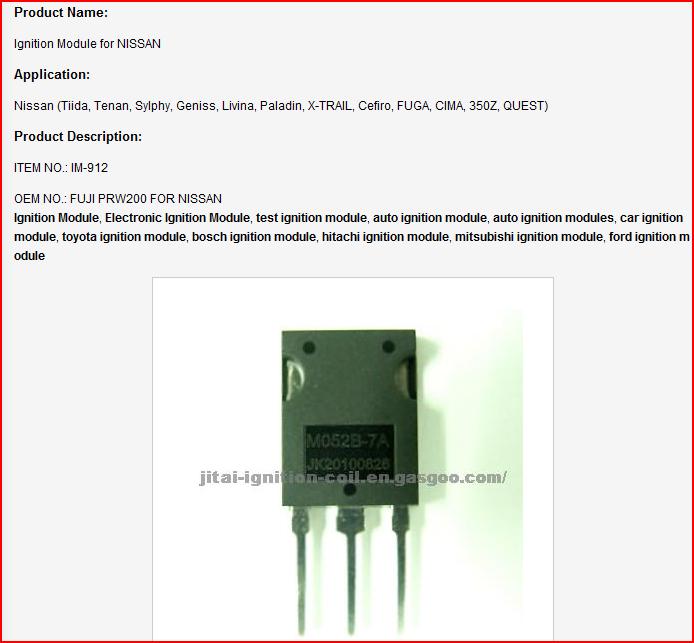

Хочу добавить насчёт "В такой системе, если подгорит катушка - легко вылетит ключ. Что и подтверждает статистика.", не в качестве оправдания отечественного автопрома, а справедливости ради. Ключи летят и на иномарках. В качестве примера приведу недавний случай. Приехал клиент (а/м Ниссан Вингроад 2008 г) с жалобой на то что горят катушки на одном из цилиндров, до того как приехать он их самостоятельно менял пять раз!!! представьте пять. Все сгорели. Катушки со встроенным коммутатором. В итоге, после устранения причины, пришлось заменить БУД полностью так как аналога драйвера этих самых катушек найти не удалось. А вы говорите вылетит ключ. Неисправную катушку я конечно разломал :-): В ней, в корпусе транзистора, нечто с названием "PRW-200".

Ну типа вот такого.

Vital123 писал(а):... В итоге, после устранения причины, пришлось заменить БУД полностью так как аналога драйвера этих самых катушек найти не удалось. А вы говорите вылетит ключ. Неисправную катушку я конечно разломал :-): В ней, в корпусе транзистора, нечто с названием "PRW-200".
А BIP373 не аналог ей, часом?
Да ктож её знает, даташита не нашел.
