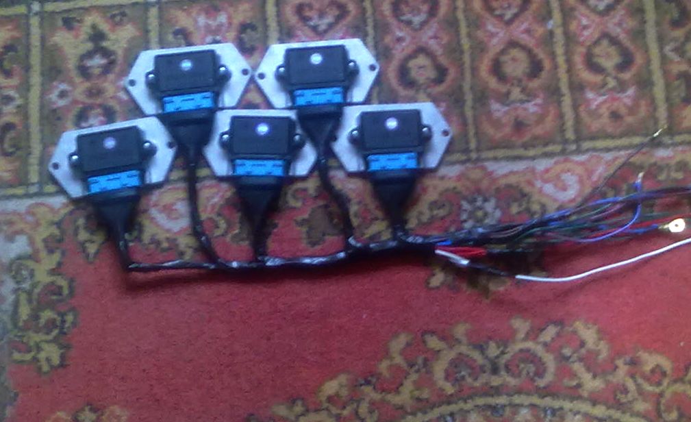

Хочу описать установку майа на свою машину .
было купленно;
1 катушки(омега) 5 шт от 16 клапанной 2110 ------3100руб
2 каммутаторы(внт) 5шт от 2109------------------------1000руб
3 провода 5 шт ------------------------------------------500руб
4 блок майа спорт с дад
правда пока немогу связать блок майа с компом и зарегестрироваться. может кто нибудь поможет с этой проблемой?

Re: установка майа на ауди купе 2.2 турбо
Сообщение sochi » 28 фев 2011, 22:58
А можно адресс фотки в оригинальном размере (чёто хреново видно)
sochi
Сообщений: 6
Зарегистрирован: 27 окт 2010, 09:32
Сообщение gek-kirill » 28 фев 2011, 23:13
sochi писал(а):А можно адресс фотки в оригинальном размере (чёто хреново видно)
я не очень с форматоми дружу. друга попросил сделать поменьше он и зделал что нечего не видно.
а оригинал весит много а можно только 200кб
Сообщение gek-kirill » 03 мар 2011, 09:18
удачно но с маленькими трудностями зарегестрировался (виной был переходник на мах 232 уброл его сделал сом сом ноут старый подерживал) и все получилась.
вчера разобрал проводку на коммутаторах. :ya_hoo_oo:
Сообщение MuKeXa » 03 мар 2011, 09:36
Да не сжимай ты фотки! :-)
"а оригинал весит много а можно только 200кб"
Я даже с телефона могу посмотреть. По поводу шнура - это ты правильно, в блоке уже есть 232. Это если нету ЮСБ, то нужен USB2COM.
Сообщение gek-kirill » 03 мар 2011, 10:35
вот так?

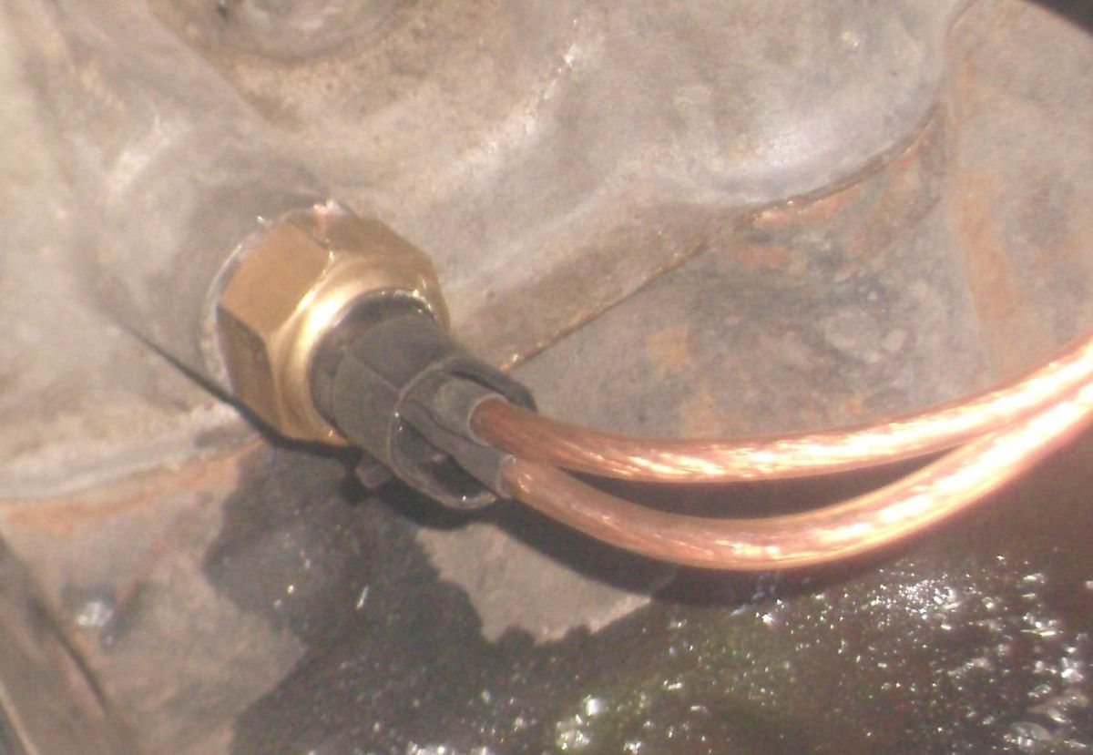

Сообщение gek-kirill » 04 мар 2011, 20:54
продолжаем.
1.сегодня спалил блок (неэкронировал провода на датчик хола они лежали рядом с высоковольтными проводами)
2.установил термо датчик от семейства ваз2110 150руб.В головке было 8мм. просверлил 12мм. нарезал резьбу.
