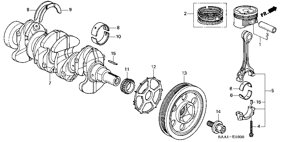

Вот с таким реперным диском (№12) ваша система работать будет?

С 6+1 работает, у вас 12+1 если я правильно посчитал, значит тоже будет.

6+1- шесть прорезей, а тут 12 зубов. Это не играет значения? На распределительном валу диск №3 его можно использовать?

Зуб или прорезь по существу не важно, главное изменение сигнала.
С распредвального диска толку мало. Подождите, пройдут праздники, :) JHM точно скажет будет ли работать с таким количеством зубов.

шкив 12+1 должен заработать на прошивке для 6+1 без проблем
