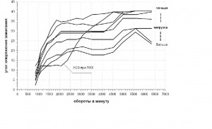

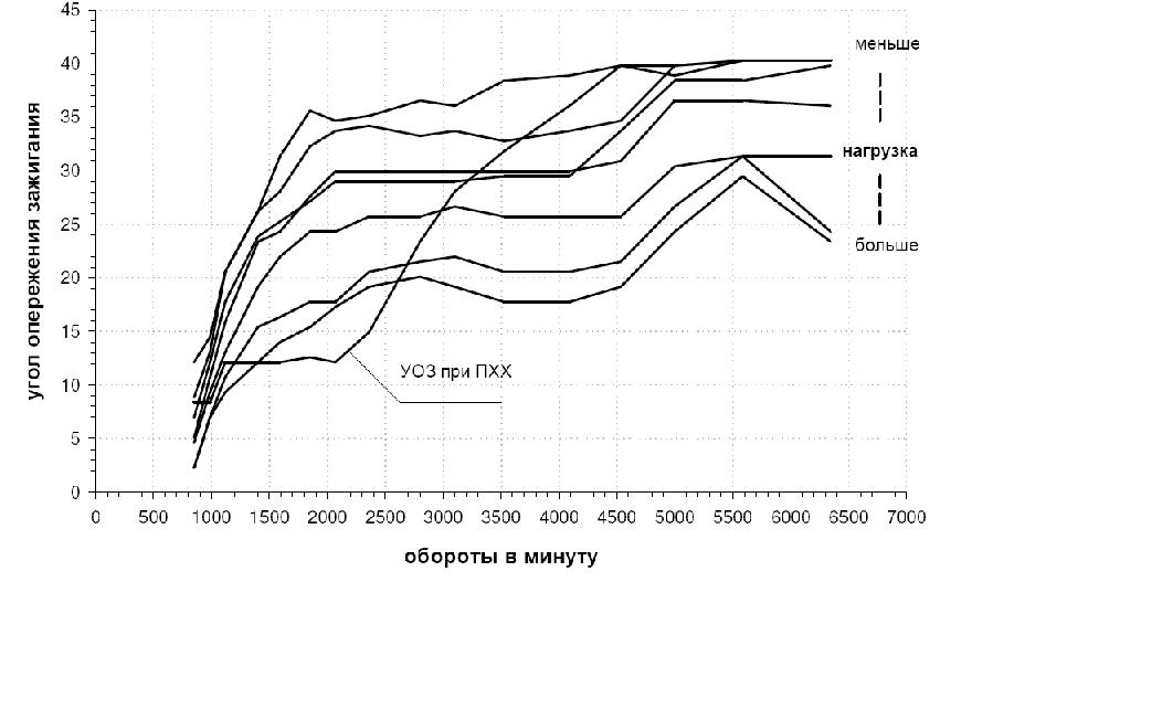

Сообщение алекс » 28 дек 2010, 09:55
Нарыл кривые УОЗ для NG, NF, AAR.Может кому пригодиться

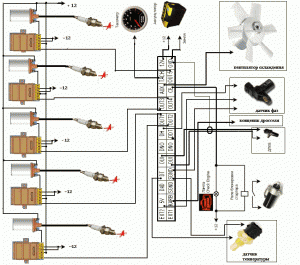

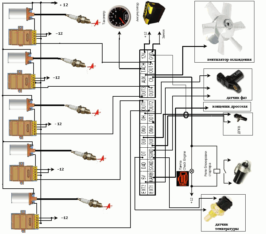

Сообщение pavel m » 19 мар 2011, 10:06
Хочу собрать железо для MAYA СПОРТ но вот без схемы кок то не сподручно, на сайте вроде ни где нет. Нарисовал схему посмотрите пожалуйста все ли правильно.

Сообщение jhm » 19 мар 2011, 16:10
На первый взгляд все правильно.
На вентилятор надо реле, плюс добавить обычный датчик включения для резервирования.
Датчик фаз нужен на основе ДХ

Сообщение pavel m » 19 мар 2011, 17:57
jhm я конечно понимаю сейчас будешь ругаться ,но я опять подниму эту тему. На индуктивном вместо холла нельзя никак, а? Ну уж очень велико желание выкинуть трамблер. И посмотри пожалуйста личные сообщения.
Re: Про работу Maya с 5 цилиндрами ауди 100 44 кузов
Сообщение jhm » 19 мар 2011, 18:16
Только ДХ. Текущая прошивка не дает возможности использовать индуктивный датчик.
Сообщение pavel m » 19 мар 2011, 18:19
Все понял, буду делать на холле.
