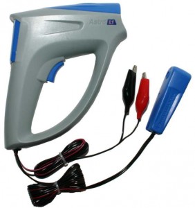

Купил стробоскоп, подключил посмотрел метки все нормально. Второй раз подключил он пару раз моргнул и все. Может кто сталкивался с таким чудом техники, что в нем могло накрыться.

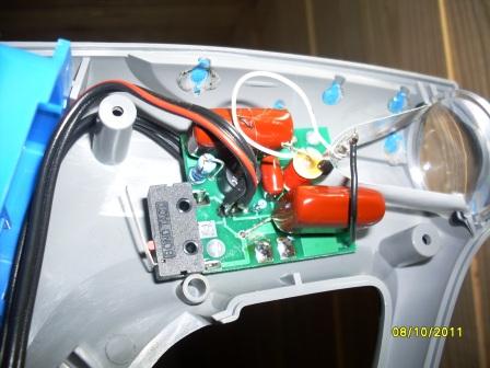

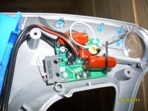

Сообщение pavel m » 08 окт 2011, 19:52
Вот фото внутренностей. И еще есть прищепка внутри стоит транзистор.http://s003.radikal.ru/i204/1110/5d/7c037c0b044e.jpg

Сообщение Karalex » 09 окт 2011, 22:41
Наверно с другой стороны платы еще что то должно быть. Ни транзисторов, ни тиристоров не видать.
Тут должен стоять преобразователь для зарядки конденсатора на транзисторе(ах) и система электронной коммутации для лампы на тиристоре. Как то так. :du_ma_et:

Сообщение Igor_slavuta » 10 окт 2011, 11:29
У меня такой... там стоит диодный мост (черное, кругленькое.), он заряжает кондер обратными выбросами с катушки. По идее должен быть токограничивающий резистор до диодного моста.

Сообщение pavel m » 10 окт 2011, 17:04
Сгодня разобрал и сделал хорошие фото. Больше в нем ни чего нет. Проверил выключатель работает. А как проверить газоразрядную лампу? Может она накрылась.

Сообщение Igor_slavuta » 10 окт 2011, 19:42
Никак... Ищи старые плёночные мыльницы... лампа со встроенной вспышки должна подойти

Сообщение pavel m » 10 окт 2011, 21:32
Igor_slavuta писал(а):У меня такой... там стоит диодный мост (черное, кругленькое.), он заряжает кондер обратными выбросами с катушки. По идее должен быть токограничивающий резистор до диодного моста.
Прозвонил тестором токограничивающий резистор до диодного моста. Походу помер. Не могу прочесть цветовую маркировку, непонятно все в кучу(бракованный что ли). Подскожите,если возможно, какого наминола резистор.
