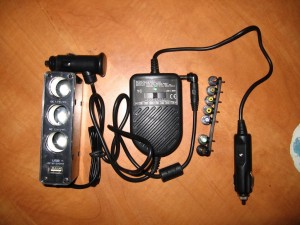

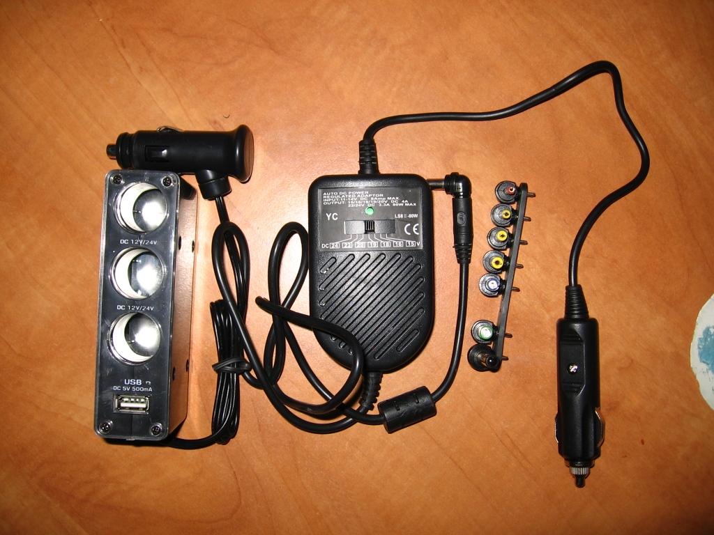

Вот пришло два девайса из Китая. Зарядка для ноута, делитель прикуривателя+зарядка на 5вольт 500мА. Все работает отлично.
Зарядка + делитель.

Сообщение jhm » 31 авг 2011, 18:26
Советую переключатель напряжений спилить, и зафиксировать как можно надежнее.
