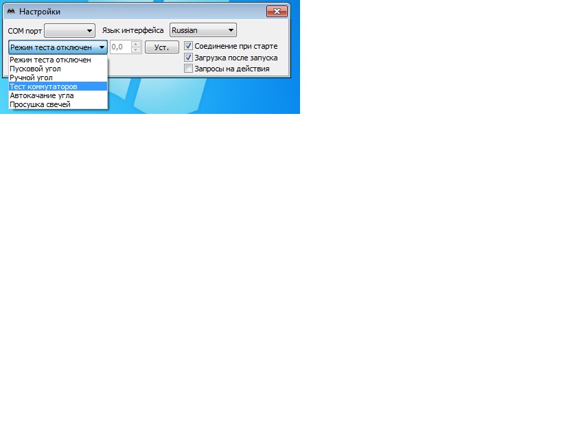

Тест комутаторов не запускал, он работает без запуска двигателя? Как им пользоватся ?

Светодиод отключу (хотя он вроде работает правильно). Где включить тест комутаторов понятно, как им пользоваться? двигатель надо заводить? или искра пойдет так?

Re: не заводится с блоком
Сообщение melnikov » 16 май 2012, 21:29
заводить не надо, искра так пойдет. и попробуй поставить (если не стоит) инверсия ДУИ/60-2 в параметрах.

Сообщение drakoniln » 17 май 2012, 23:07
Лампу отключил. Включал режим теста комутатора и режим просушки свечей, импульсов с блока на модуль зажигания не поступает. Проверял с модулем зажигания и без него. Осцилографом видно что при подаче напряжения на блок, поднимается и напряжение на управляющих выходах, но чотких импульсов (спадов) нет (их вообще нет, просто поднимается напряжение и все). Как проверить модуль зажигания 2111-3705010?

Сообщение Karalex » 17 май 2012, 23:51
Блок для коммутаторов коммутирует сигнал на землю. Можно на выхода для коммутаторов кинуть светодиод с резистором катодом на выход а анодом на +12 или +5 вольт. Куда угодно. Хотя схемы рев5 не видел. Но думаю система та же.
