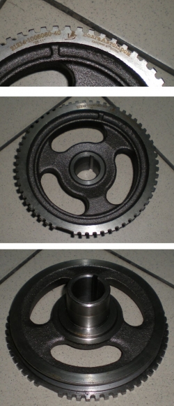

1. Шкив коленвала. Варианты:
а) 21214 Демпфер Каталожный номер: 21214-1005060-40
Производство АвтоВаз или ВолгаАвтопром г. Самара.
б) 21214-1005060 обычный. (Чугунный) Нашел производства ВолгаАвтопром г.Самара. Фото во вложении. Нашел в интернете за 270 грн)
Есть ли разница АвтоВаз или ВолгаАвтопром? Нужны фотографии для идентификации.

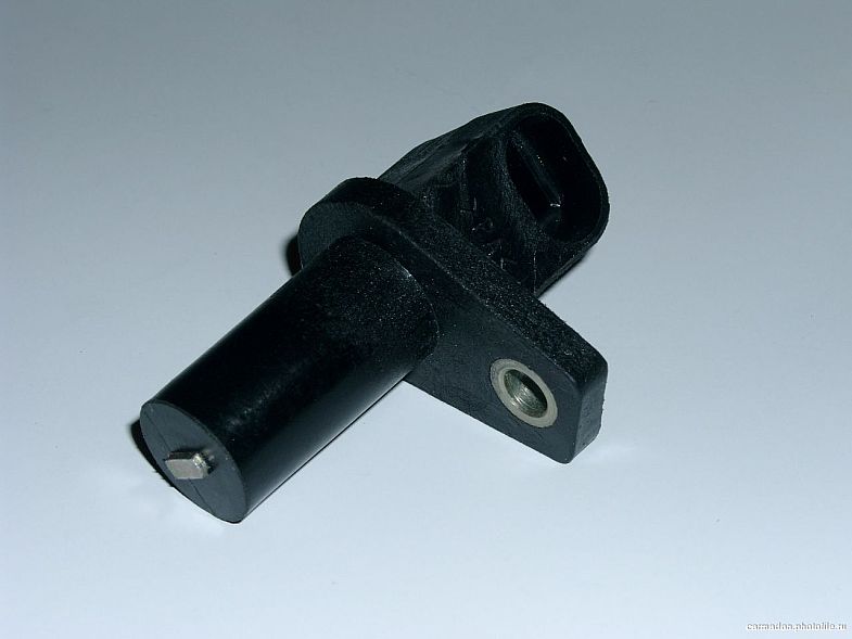

2. Датчик положения колен вала 2112
а) 27.3847 Россия
б) 191.3847 Калуга

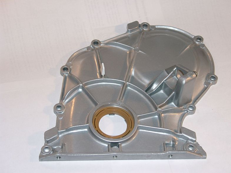

а) Крышка двигателя 21214 передняя 212141002060 АвтоВаз
б) Крышка передняя двигателя с сальником ВАЗ 21214-1002060-01

21214-1005060-40 Производство Волга Автопром г. Самара

ДПКВ 191.3847
Крышка двигателя 21214 передняя АвтоВаз

1. Шкив коленвала 21214 Демпфер Каталожный номер: 21214-1005060-40
А почему именно шкив з демпфером ?
Тем более што на 2101 между двигателем и радиатором мало места
Боюсь с данным шкивом могут быть проблемы но я могу ошибатся
Я бы брал обычный 21214-1005060 по крайней мере у меня стоит и все работает без проблем и он реально меньше по размерам
