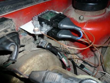

два коммутатора ("мелкие" астро 96.3734), для них же разъёмы - 2шт.

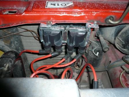

Две катушки от ГАЗ(двухвыводные) 406.3705

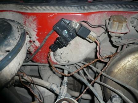

ДАД (тоже ГАЗ :hi_hi_hi: ) 45.3829
для коммутаторов сделал кронштейн(у кого-то видел идею - понравилось), и сразу запаял разъёмы
Коммутаторы
ДАД прикрутил к перегородке около возд. фильтра, "разряжение" взял с помощью тройника от шланга к эконометру.
ДАД
Для катушек "заколхозил" кронштейн, и прикрутил на место летнего воздухозаборника.
Катушки

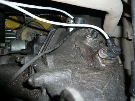

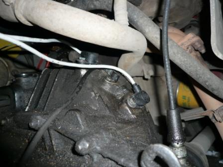

Датчики в колокол коробки встали хорошо, за исключением несовпадения крепежных отверстий с отверстиями на колоколе(подгоняется круглым напильником).

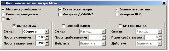

Есть вопросы: какие параметры для клапана ЭПХХ?
Для "корр-ция пускового угла"?
НУ и про параметр НО...

Сейчас изменил параметры: 128/64, корр.пускового 1, коррекция нач. "-2"("на глазок", не проверяя метки), ЭПХХ - 1200/1100. Переделал питание - напрямую от АКБ.
