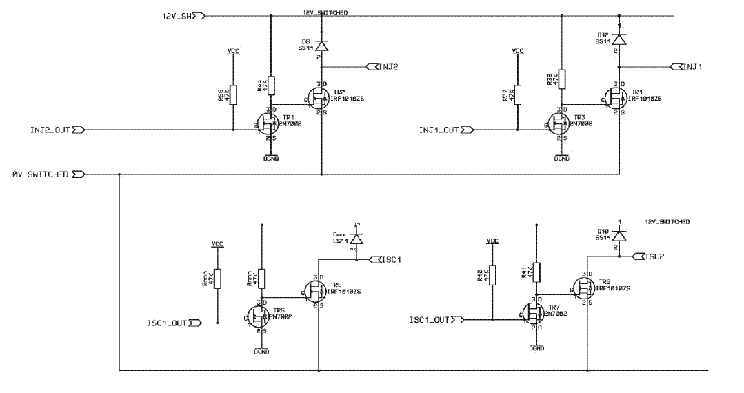

Короче при придумывании схемы я в спешке допустил грубейшую ошибку, низя питать схему от 12 вольт, прикладывая запирающее напряжение в 5 вольт всего... Сквозняк будет... вылечил ее путем добавления стабилитронов в цепи затворов, но тем не менее, на заработало оно на полевиках, а по ходу экспериментов они таки погорели...
В общем наверное придется искать чтото из микросхем для управления шаговиком... Хотел сделать попроще и подешевле, всетаки полевики 4 по 4гривна = 16 гривен и их навалом, но увы...
Если кто подкинет идую управления на полевиках для биполярного моторчика, с управлением ключами от 5 вольт то попробую реализовать...
Блин, не могли сделать униполярный шаговик, все так просто решалось бы, и всего то на один вывод больше в коннекторе было бы... вот же ж гады они там ((

СЛАВА: посмотри плиз в сторону LB1845 http://www.alldatasheet.com/datasheet-p ... B1845.html на вороне они по 10 гривен. ток полтора ампера при напруге 45 вольт, еще и микрошаг умеет делать ))) который нам нафиг не надо, потянет она наши задачи или нет?

На mpsz.ru была разработка автоподсоса на карбюратор и для управления ШД использовались полевеки. Может это таже схема что и у вас, вашей я не видел.

Или может вот эта схемка тоже на поливиках
Кстати это кусочек схемы инжектора на dcPIC

lm239 в ТРЕТИЙ раз пишу. Это то что надо и без всяких полевиков.
