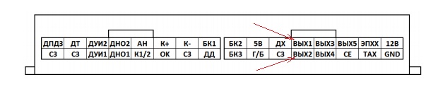

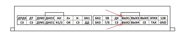

Сообщение general » 17 ноя 2012, 22:08
так каков диагноз ???
когда поставил на но19 на вкладке приборы угол стал 3градуса...(смотрел на холостых ,на трамблере )
к тому-же выяснилось что схватывало только на 2х цилиндрах .
прозвонил провод все в порядке..
нет сигнала на выход А разъёма модуля (там их 4-е A.B.C.D. где D+. C-. ) :ne_vi_del:
подключал вроде все правильно ..
