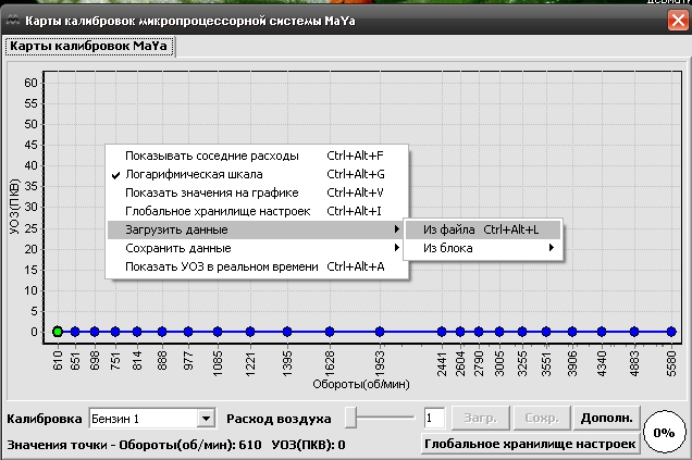

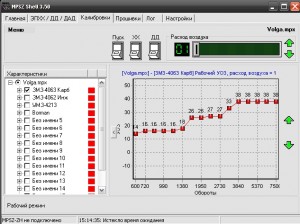

Sedykh писал(а):еще бы понять, как туда эту характеристику запихать...
Попробуй ихним менеджером открыть и тупо перерисовать кривые
Re: Система 36-1 + статика на МЗ на УАЗе
Сообщение jhm » 19 июн 2011, 17:28
Наш менеджер умеет импортировать настройки с mpsz.ru
Сообщение glin » 20 июн 2011, 11:00

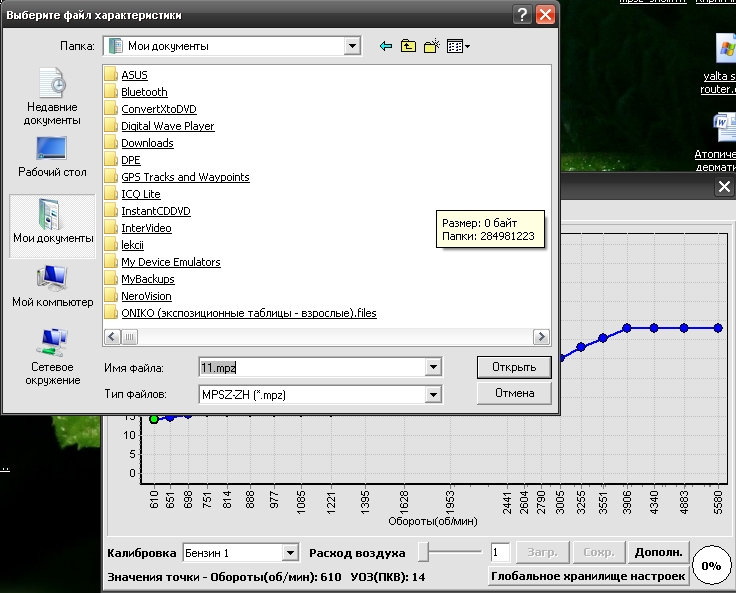

.mpx не открывает
Сообщение Paratruper » 20 июн 2011, 14:28

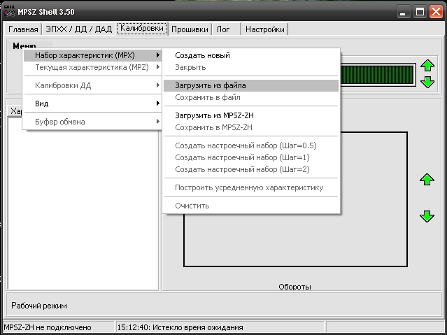

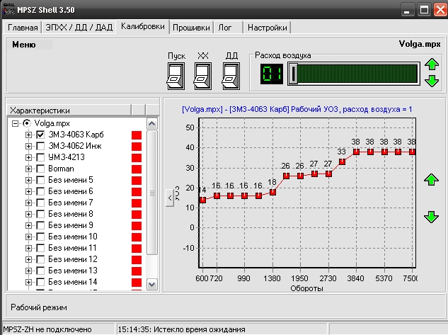

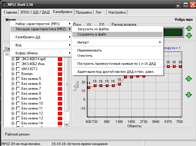

И не будет. Открывается только *.MPZ Из mpx получить mpz можно их шелом
Сообщение Sedykh » 22 июн 2011, 13:34
Кто нибудь может коректно описать всю процедуру? и потом можно выложить в вопросы - ответы, наверно многим будет полезно...

Сообщение glin » 22 июн 2011, 14:21
Э-эх научу.
Скачать http://mpsz.ru/forum/downloads.php?do=file&id=235
Сообщение mitrix » 22 июн 2011, 15:02
Или скачать мой Эксель файлик http://mpsz4free.ucoz.ru/load/ для конвертации кривых
Сообщение jhm » 22 июн 2011, 16:02
glin писал(а):Э-эх научу.
Все вам скажут огромное спасибо! http://maya-auto.com/faq/import-formata-mpx/

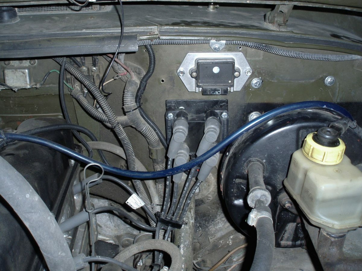

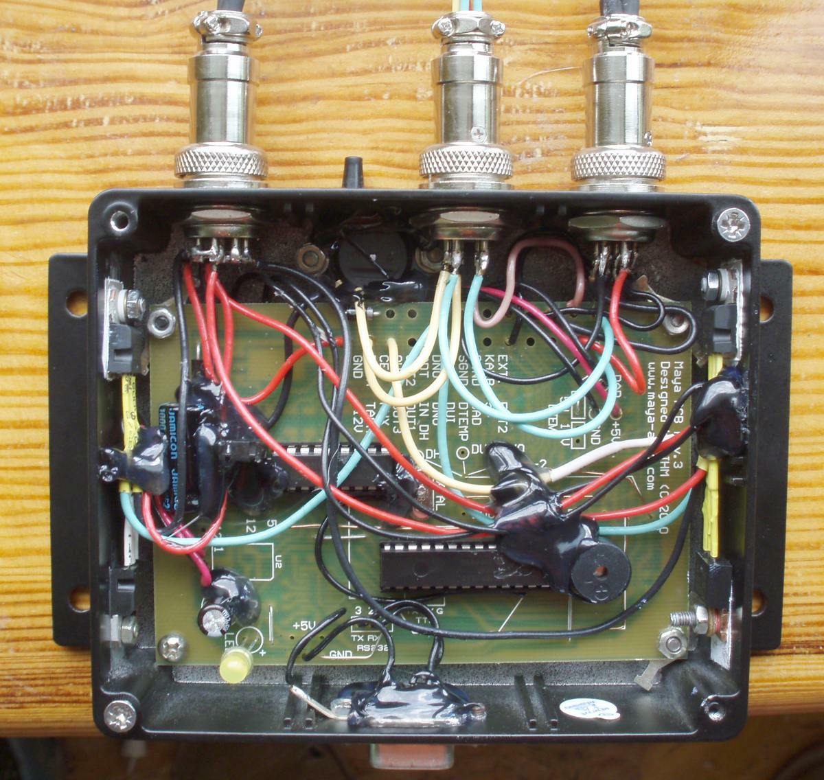

Немного доработал блок MAYA.
Устройство переехало в алюминиевый, герметичный корпус. В него же установил коммутаторы BOSH, а модуль зажигания заменил на счетверённую катушку. Серьёзно испытать пока нет времени, но при жаре в 30 градусов, за пол часа работы двигателя, заметно нагреть коммутаторы не удалось :mi_ga_et:
Над катушкой установлен резервный коммутатор, для штатного зажигания
