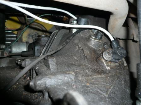

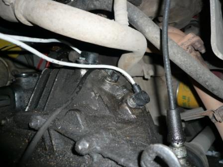

1. Сегодня сфоткаю - выложу(если в темноте получится)

ДУИ и ДНО - те, к которым подходит белый провод, между ними еще заводской датчик с черным проводом, уходящим на колодку диагностики.
