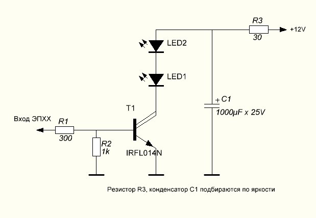

Схема стробоскопа.

ВНИМАНИЕ!!! нельзя использовать белые сверх яркие светодиоды
Они слишком долго тухнут и метка получается смазанная.
Рекомендуется использовать синие (голубые)

А разве простого подключения 3-х светодиодов к выходу эпхх не достаточно?? :sh_ok:
Re: Стробоскоп MaYa для выхода ЭПХХ
Сообщение jhm » 18 окт 2010, 23:45
Достаточно!
Это для тех у кого нестандартная плата без ЭПХХ
