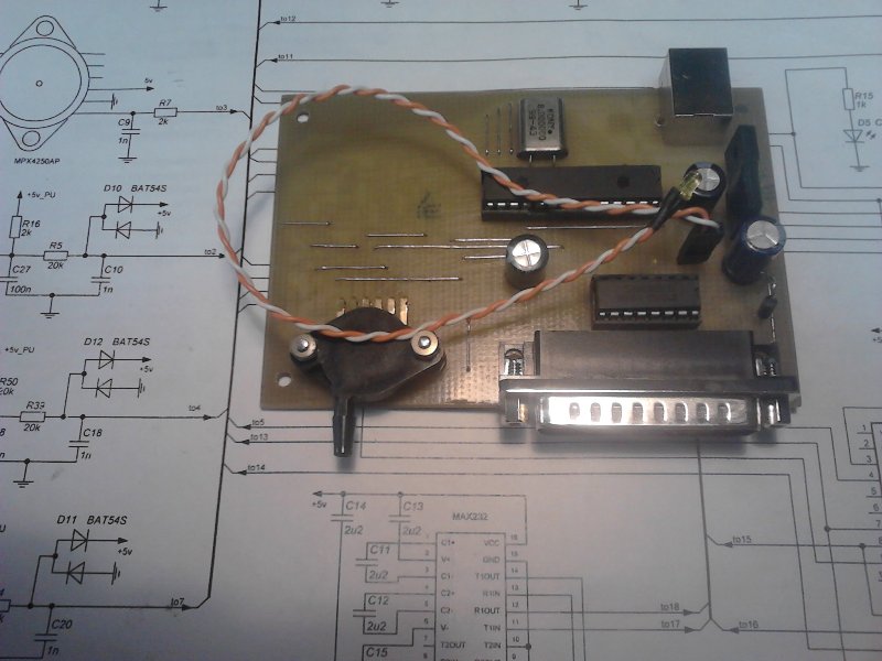

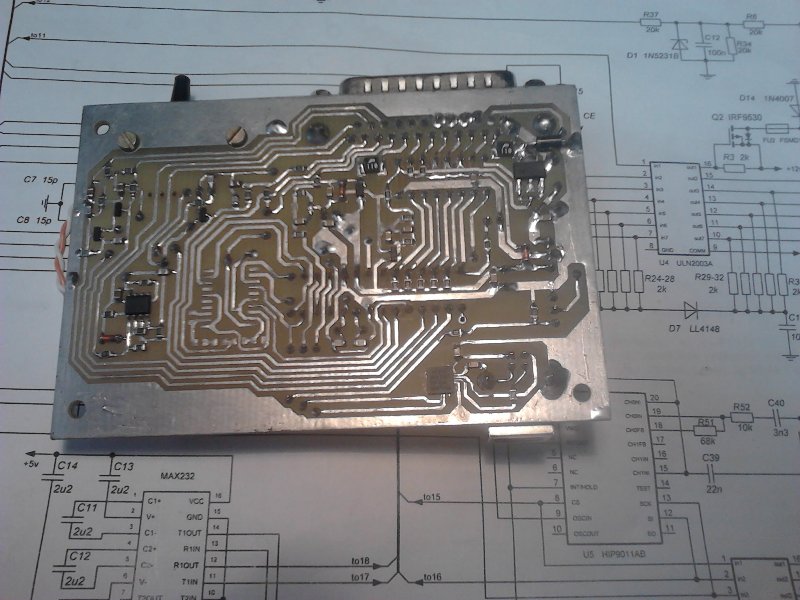

Фото моего блока прилагаю:

jhm писал(а):Здравствуйте
Вероятно вы сделали схему 2.3 а чип прошит под 2.4
В 2.4 изменена разводка некоторых аналоговых каналов
Здравствуйте jhm
Да действительно вероятней всего я делал по схеме 2.3, но на тот момент была доступна только эта схема, сейчас вижу, в разделе документация появилась схема 2.4. и в ней есть отличия:
1. ДАД и датчик температуры сменили друг у друга ноги контроллера (поэтому у меня на новых прошивках вместо АЦП ДАД работал прибор АЦП датчика температуры и не реагировал расход).
2. Между 6 и 21 ногой контроллера добавлен нулевой резистор (а так как у меня блок использует ДПКВ то разводку платы я уже сделал соответственно)
3. Добавлен стабилитрон к резисторам подтяжки выходов блока (думаю и без него работать должно, а добавить труда не составит).
4. Добавлен конденсатор в цепи ДПКВ параллельно стабилитрону D9.
В итоге поменяв местами ноги 2 и 3 "получим" работоспособную схему 2.4
Но все же есть ряд наводящих вопросов:
Те у кого блоки по схеме 2.3, то последние прошивки тоже не должны работать, а в разделе прошивок указано "Стабильные прошивки для всех блоков"
Полагаю что в последних прошивках забыли включить последнюю ревизию платы.
Если так то будет ли новая прошивка, или все же придется менять местами ноги контроллера?
